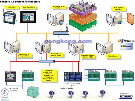

1 系统网络概述
Foxboro A2系统的通讯网络是建立在国际标准化组织(ISO)所定义的开放系统互连(OSI)标准基础上的,并符合IEEE的规范,系统网络包括工厂信息网、装置级网络(即通常指的系统网络)和I/O网络,系统主要结构如下:
Foxboro A2系统的冗余控制网络ELIN或Modbus/TCP采用基于IEEE802.3快速以太网技术,用于连接Foxboro A2 系统的控制站、工程师站、操作员站等,完成种站之间的通讯和数据交换。传输速率最高为100Mbps,通迅介质为光缆或双绞线,每段最大传输距离达10000m(光缆)。A2系统控制站与I/O站之间采用国际上最流行的现场总线Profibus-DP相连接,Profibus-DP符合EN50170标准,是专门用来连接分散控制设备的国际标准通讯总线,它可满足高速传输、高可靠和抗干扰要求较高的场合,传输速率9.6-12Mbps。
2 I/O系统---2500系列
来自于Invensys的2500系列是一种具有高性能、高精度和高使用率的可扩展I/O系统。2500系列是Invensys集团的超越的DCS框架先进解决方案---Foxboro A2自动系统中关键的组成部分,提供了高性价比范围广泛的先进功能,其中包括带自动整定和增益调度功能的PID控制。
3 Foxboro A2 控制器---T940和T2550系统
控制处理机(T940和T2550)的CPU采用32位的Pentium芯片,可实现连续量、顺序量和梯形逻辑控制功能。T940 过程控制器关键性能:
·强大的控制策略引擎可持支连续控制与顺序控制
·具备可选的自动无缝隙切换的冗余处理机
·处理机具有在线更换和自动初始化能力
·支持Ethernet、ARCnet以及串行控制网络
·用于节点与控制器通讯的对等(peer-to-peer)控制网络
·同时支持Profibus DP与 Modbus RTU的开放式I/O网络
·支持冗余I/O通讯
·分布式的I/O可节省接线成本
用久经考验的算法(执行特定功能的数字计算)控制工业过程的变量,包括连续控制策略和程序控控制策略。连续控制策略可以简单地通过连接各种功能块进行组态,功能块包括高级控制、编程块、ISA-88标准块和用户自定义功能块。程序控控制策略采用功能强大、直观的其于IEC61131的SFC流程图组态,完成过程批量处理和多程序同时运行的要求。
