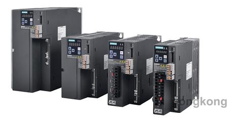

SINAMICS V90 驱动器与 SIMOTICS S-1FL6 电机组成的伺服系统是面向标准通用伺服市场的驱动产品,覆盖0.05kW~7kw功率范围。V90伺服驱动系统具有调试简单、性能卓越、稳定可靠等特性;配合SIEMENS PLC, 能够组成一套完善的、经济的、可靠的运动控制解决方案, 轻松实现位置控制,速度控制,扭矩控制等多种控制方式
SINAMICS V90 伺服驱动系统特点概述
伺服性能优异
  • 先进的一键优化及自动实时优化功能使设备获得更高的动态性能
  • 自动抑制机械谐振频率
  • 1 MHz 的高速脉冲输入
  • 20 位分辨率的多圈绝对值编码器
性价比高
  • 集成所有控制模式:外部脉冲位置控制、内部设定值位
  • 置控制(通过程序步或 Modbus)、速度控制和扭矩控制
  • 集成内部设定值位置控制功能
  • 全功率驱动标配内置制动电阻
  • 集成抱闸继电器(400V 型),无需外部继电器
使用方便
  • 与控制系统的连接快捷简单
  • 西门子一站式提供所有组件
  • 快速便捷的伺服优化和机械优化
  • 简单易用的 SINAMICS V-ASSISTANT 调试工具
  • 通用 SD 卡参数复制
  • 不同的电机轴高完美满足各种应用的需要
运行可靠
  • 更宽的电压范围:200 V ... 240 V –15% / +10% (230V 型) 及 380 V ... 480 V –15% / +10% (400V 型)
  • 高品质的电机轴承
  • 电机防护等级 IP 65,轴端标配油封
  • 集成安全扭矩停止(STO)功能

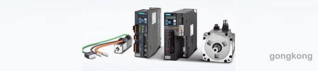

SIMOTICS S-1FL6, 低惯量 (LI) ,适用于高动态性能
SIMOTICS S-1FL6, HI, 轴高 95, 65, 45 mm
技术数据
轴高*:           20 mm, 30 mm, 40 mm, 50 mm
额定扭矩:        0.16 Nm 至 6.37 Nm
额定/最大速度:   3000 rpm / 5000 rpm
编码器:          增量式 TTL 2500 S/R (13 位)
防护等级:        IP65
选件:            抱闸
轴类型:          光轴或平键
SIMOTICS S-1FL6, 高惯性 (HI) ,适用于平稳运行性能
技术数据
轴高*:           45 mm, 65 mm, 95 mm
额定扭矩:        1.27 Nm 至 33.40 Nm
额定/最大速度:   2000 rpm / 3000 rpm
编码器:          增量式编码器 TTL 2500 S/R (13 位 分辨率)
                绝对值编码器 (20 位 分辨率)
防护等级:        IP65
选件:            抱闸
轴类型:          光轴或平键

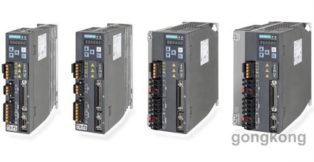

SINAMICS V90 适用于 SIMOTICS S-1FL6 伺服电机, 低惯量(LI), 200 V … 240 V
SINAMICS V90 LI, 外形尺寸 A - D
技术数据
功率范围:    1AC  0.05 kW … 0.75 kW
              3AC  0.05 kW … 2 kW
电压:        1AC 200 V…240 V (-15 % / +10 %)
              3AC 200 V…240 V(-15 % / +10 %)
控制模式:    外部脉冲位置控制、内部设定值位置控制、速度控制、扭矩控制
防护等级:      IP20
SINAMICS V90 ,适用于SIMOTICS S-1FL6 伺服电机,高惯量(HI),380 V … 480 V
SINAMICS V90 HI, 外形尺寸 AA - C
技术数据
功率范围:    3AC  0.4 kW…7 kW
电压:        3AC  0.4 kW…7 kW
防护等级:    IP20
