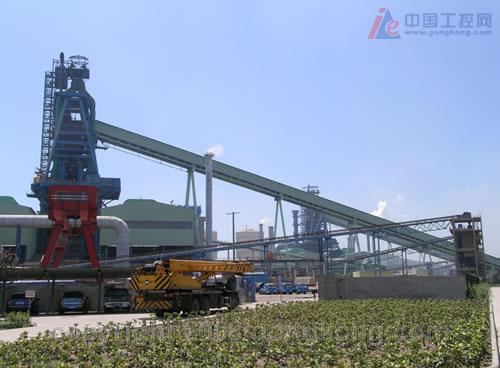

    在马钢新区项目中,料厂、球团、焦化、烧结、高炉、轧线等工艺段上,交、直流输入/输出继电器、控制继电器、时间继电器、直流电源、模拟信号变送器、安全栅、端子、端子型熔断器等均采用PHOENIXCONTACT产品。在项目的建设、调试、投产以及运行过程中,上述电气控制元器件从未出现过任何问题而影响过工程进度或生产,其质量和可靠性得到了各方面的一致好评。(图1,马钢新区一角)

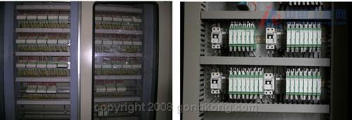

输入/输出信号的可靠性是控制系统正常工作的基本条件,没有可靠的系统输入/输出信号,再好的控制系统也无法正常工作。由于各工艺段子系统较多,非常分散且现场条件恶劣,其中现场信号受到干扰,导致继电器无法正常工作就是非常棘手的问题之一,因此,为保证设备正常工作,其输入/输出信号继电器的选择就是关键所在。为解决以上问题,马钢经过多方比较,最后选用PHOENIXCONTACT的PLC-RSC- 230UC/21/SO46、 PLC-RSC-230UC/21-21/SO46抗干扰继电器以及PLC-RSC-24DC/21、PLC-RSC-24DC/21直流继电器。选择PLC-RSC-230UC/21/SO46、 PLC-RSC-230UC/21-21/SO46抗干扰继电器的理由主要有两点:其一是该继电器驱动电流较大(一般为8mA左右)而且具有信号滤波功能,并采用RC 回路以及抬高继电器的动作电平来抑制干扰信号,其尤其适用于现场检测元件较远,以及由于现场接近开关或PLC模块漏电流较大等原因导致普通继电器难以正常工作的各种复杂的工业控制现场;第二是该继电器为端子型继电器,体积较小,可有效地节约安装空间并且易于安装和接线。马钢新区项目中,共使用PHOENIXCONTACT的PLC系列继电器30000多只,为现场开关量可靠的输入/输出提供了有效保证。(图2-1,PLC系列继电器)

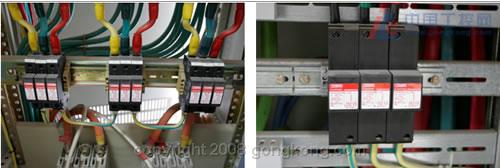

     随着现代科技的高速发展,控制系统、交换机、现场智能仪表等现代电气、电子设备的集成度越来越高,运行速度也越来越快,但随之而来的是器件抗冲击能力却越来越弱,钢铁行业是这些电气设备的应用大户,在过去的使用过程中,经常有一些设备因雷电、开关电子脉冲等的冲击而损坏,造成了很大的损失。因此,防雷过电压保护技术越来越受到钢铁行业的重视。
    在马钢新区项目中,PHOENIXCONTACT提供的电源类防雷过电压保护产品,使客户的设备供电高枕无忧。 (图2-5,二级防雷产品;图2-6,一级防雷产品)
