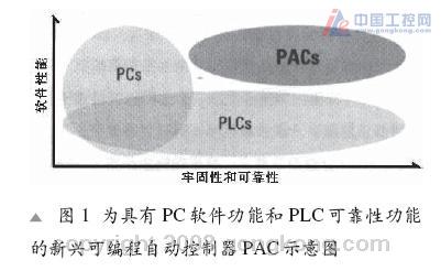

必须希望同时拥有PC的功能和PLC(可编程控制器)的可靠性的最佳方案,则可编程自动控制器(PAC-Programmable Automation Controller)就是这样的平台,它能最佳结合PC和PLC两者的优势(见图1所示),它提供了开放的工业标准,可扩展的领域功能,一个通用的开发平台和一些高级性能。这是当今设计与建立控制系统发展的需要,是工业自动化领域中比较完善的新兴控制器。
        PAC定义了一种新类型的控制器,该控制器结合了PC的处理器、RAM和软件的优势,以及PLC固有的可靠性、坚固性和分布特性。PAC采用现有的商业化技术(COTS),非常适合于工业化环境,它具有可伸缩性,易于维护和具有较低的发生故障时间等特性。

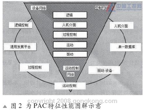

PAC特征性能(图2)如下:
·供通用发展平台和单一数据库,以满足多领域自动化系统设计和集成的的通用开发平台;
·一个轻便的控制引擎,可以实现多领域的功能:逻辑控制、过程控制、运动控制和人机界面等,为统一平台;
·允许用户根据系统实施的要求在同一平台上运行多个不同功能的应用程序,井根据控制系统的设计要求,在各程序间进行系统资源的分配;
·采用开放的模块化的硬件架构以实现不同功能的自由组合与搭配,减少系统升级带来的开销;
·支持IEC 611 58现场总线规范,可以实现基于场总线的高度分散性的工厂自动化环境;
·支持事实上的工业以太网标准,可以与工厂的EMS,ERP系统轻易集成;
·对于网络协议、语言等,使用既定事实标准来保证多供应商网络的数据交换。
PAC可执行较多的高级任务:
·实时的振动分析、图像处理、运动控制和CAN;
·执行自动调节的PID控制,或可调增益的PID控制、模糊逻辑;
·使用内置Web服务器、FTP服务器和e-mail功能进行通讯。

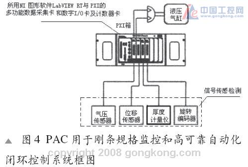

用PAC结合NIPXI和图形软件LabVIEW RT(实时)实现钢条 高精度监控和高可靠闭环控制糸统-自动化处理设计方案。
项目设计
         由于金属工业系统需要冷轧钢厂生产出统一厚度的钢条(以钢卷的形式),为此这些轧钢厂需要由对生产的钢条规格进行监控的高可靠闭环控制系统。这就是本PAC应用的设计任务。
系统技术要求
        该系统能进行高精度监测和控制并以更快的响应时间(比传统PLC);可保证每周七天、每天24小时连续的高可靠工作,并且最大限度地减少人工操作。
       由于NI基于PXI和实时的PAC平台非常适合用于高精度监测,故可利用NI 公司的图形软件LabVlEW RT(实时)和PXI硬件开发出基于NI可编程自动控制器(PAC)的规格监测和控制系统。用PAC控制系统实时地监测钢片的厚度并以快速而确定的响应时间控制计量仪。
        PAC控制系统有两个轧辊,一个是固定的,另一个可移动,它们和液压气缸相连。可移动轧辊根据输入信号对钢片加压以保证钢片有合适的厚度。
        通过对各种可用于这种复杂应用的平台比较,选择了NI PAC平台和图形软件LabVlEW RT(实时)及PXl硬件。利用N I的PAC产品,不仅缩短了开发时间,也为我们的客户降低了成本。
        该控制糸统采用厚度计量仪来测量钢片的厚度。它以微米级的精度测量距定位点的偏差并形成模拟信号输入到PXI硬件。然后根据液压气缸的压力形成模拟电压信号。

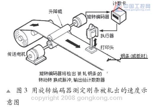

        位移传感器确定了液压气缸的位置并向控制器提供与金属计量仪(或两轧辊之间间距)相关联的数字输入信号。旋转编码器(TRD-K)固定在转动的升降辊上,它显示钢条被轧出的速度,其示意图示于图3。通过利用各种传感器接收数据,运行于PXI控制器的LabVlEW RT对输入做出响应并生成改变液压压力的输出信号,从而控制钢条的规格。无论是厚度计量仪与位移传感器均可采用光纤传感器来实施。
        图4为PAC用于钢条(或扳材)规格进行监控的高可靠闭环控制系统-自动化处理的设计方案框图。从图中看出该设计方案中选择了气压、位移、厚度传感器及编码器等信号传感捡测部分、图形软件LabVlEW RT(实时)、PXl/CompactPCI多功能高精度采集卡、可编程自动控制器(PAC)。
         利用运行LabVlEW RT(实时)的PXI控制来实现控制系统。该PXI系统采用三种不同的模块(见图4所示)。我们使用NI PXI-6070多功能高精度采集卡来完成模拟输入或输出厚度和压力数据。此外,用NI PXI-6608计数器/定时器卡测量编码器的信号并确定轧辊速度(示意图与图3相同);使用NI PXI-6711模拟输出模块控制伺服阀来改变液压气缸的位置,从而控制钢条的规格或厚度。又利用NI PXI-6527工业数字I/O模块(含24条隔离光隔离输入线和24条隔离固态继电器输出线)实现一个常备的按钮式控制扳,来解决实时系统和主机发生连接中断这样意外事故的这一难题。这就是利用PXI和LabVIEW开发出了可靠的控制系统。
        与传统的仪器和PLC相比,我们利用NI PAC平台提高了灵活性,降低了响应时间并改善了产品质量。众所周知,对于基于PLC的典型系统,它的控制循环的速率为100到500ms,而使用基于PXI的控制系统,我们把该系统的循环时间降低到10ms,从而提高了输出的质量。也利用PXI背板对测量进行同步。最后,由于利用了单一的开发环境和灵活的硬件,我们把系统的响应时间降低为六分之一,从而减少了项目所有者的综合成本。
