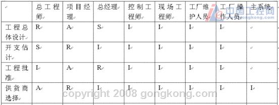

下表是一个部分“RASI”表,显示了工程不同部分各种成员所扮演的角色。在这个责任(R)、批准(A)、支持(S)和告知(I)的矩阵中,在工作范围内每个人只负责一个一步。
像传统的Gantt 表一样,这个可以扩展到各种级别的细节,如果需要,甚至可以细化到个人任务。
表1 RASI图表示例。

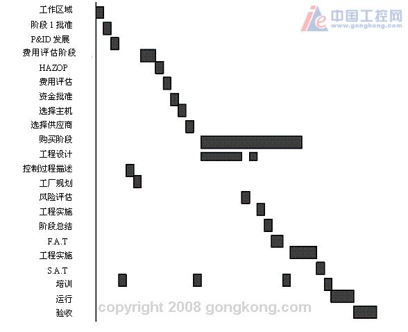

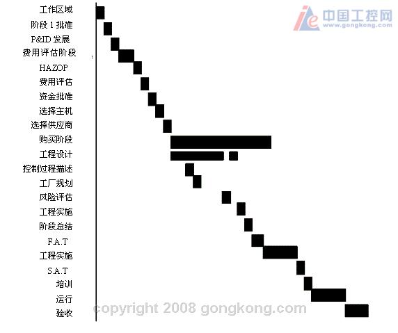

一个显著的改变实在工作流。图1显示了高级的工作流或是传统自动化工程的Gantt表。图2是在现场总线下的相同工程。请注意,这些图只是一些象征符号,并没有每个确定工程组成元素的确切时间表。
图1 传统自动化工程的Gantt图
图2 现场总线自动化工程的Gantt图
Gantt图与前述培训主题明显的不同是控制叙述和工厂管理层的转移方向。

图2显示的结果在试车阶段在早起启动结果、开始投产和正向资金流等方面有着显著的减少。
