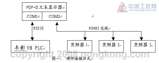

        在电气控制系统中,不同的串口设备往往有自己不同的串口通讯协议,要把这些具有不同通讯协议的串口设备都连接到人机接口上的方法只有一个,即要求人机接口设备必须有多个可同时支持不同串口通讯协议的串行端口。当人机接口设备为工控机时,这一问题很好解决,可以在工控机中加装多串口卡来实现这一要求,这种方法一般用于大型监控系统。而对于小型电气控制系统,如电梯电气控制系统的人机监控,一般可选择具有多串口通讯功能的人机界面产品,如触摸型人机界面、文本显示器等来实现这一要求。在此,文本介绍一种用POP-D型双串口文本显示器连接一台VIGOR PLC和三台丹佛斯变频器的工程实例。
二、 监控设计方案
        下面我们以台湾丰彰VIGOR PLC和三台丹佛斯变频器为例,说明POP-D型文本是如何实现两种不同通讯协议串口设备的连接方法。本方案用于多台电梯设备的状态监控系统,通过POP-D型文本可同时监控电梯控制系统中的多台变频器和PLC 的工作状态,并完成简单的参数设置;通过POP-D型文本的使用,PLC无需对变频器进行通讯编程,简化了PLC程序的编制工作。由于POP-D型文本可对变频器的参数进行设定和显示,用户也可以节省变频器数据操作面板的成本。 硬件连接方式如下:
         POP-D型文本显示器是POP文本显示器系列产品之一。该文本从POP-A标准型文本显示器基础上发展而来,除具有原POP-A型文本显示器的所有基本功能外,POP-D型提高了工作时钟频率,增加了RTC时钟功能,并支持不同通讯协议串口设备的同时连接,进一步增加了文本显示器的使用灵活性。POP-D型文本使用新的工程画面组态软件JUMBO V1.10。
         POP-D型文本提供两个九芯D型端口COM1、COM2。其中COM1支持RS232/RS485/RS422物理连接,COM1端口同时也是工程画面文件的PC下载端口;COM2支持RS232/RS485物理连接。两个串行端口的定义如下:

         选中“双串口连接”项,由于VIGOR PLC连接在COM1端口,点击“串口1_设置”项,进行PLC的通讯参数设定,VIGOR PLC的通讯协议为其专用协议。
2、 POP-D型文本与多台丹佛斯变频器的通讯参数设定
丹佛斯变频器通讯协议为Modbus RTU, POP文本作为Modbus RTU主站,变频器作为Modbus RTU从站,可连接多台变频器。本次方案通过COM2的RS485总线端口连接3台丹佛斯变频器。

        本方案中VIGOR PLC由POP-D型文本的COM1端口连接,三台变频器由文本COM2端口的RS485总线连接,文本显示器较好的实现了对PLC和变频器的监控功能。如果把PLC和变频器的串行连接端口交换,POP-D文本显示器也同样能完成上述监控功能,因此,POP-D型文本是真正的双串口文本显示器产品。
