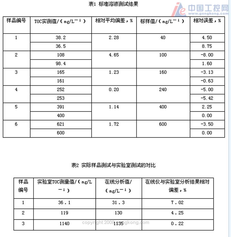

4.1标准溶液测试
为考核仪器分析的准确性,实验室分别配制六组由低到高不同浓度的标准溶液进行测试,标准值与测试结果如表1。由表中数据可知:不同浓度下的相对偏差为0.20%~ 4.65%,结果平行性较好;标准浓度低时分析结果相对误差较大,浓度高时相对误差较小,结果准确性达到了仪器技术指标的要求。
4.2实际样品测试与实验室测试的对比
为考核仪器对实际水样的适应性,分别采取化纤污水处理装置不同监测点的水样进行监测,并对同一样品进行实验室对比分析,分析结果如表2。由表中数据可知:不同监测点在线监测仪的分析实验室分析具有一致性,相对偏差在0.22%~ 7.02%,在线监测仪分析数据能在实验室得到再现。在线监测讽能较好的适应化纤污水水样的分析。
5 小结          TOC在线监测仪经过安装调试、校准、标样测试、水样测试后,投入对外排口水质的监测,运行正常,具备较强的连续工作能力,适用于化纤污水水质的测试分析,能够对化纤污水排放水质进行连续监测,为装置运行提供参考。
