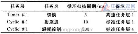

B&R 的PCC 控制器采用分时多任务操作系统,具备大型计算机的分析能力。从注塑机控制要求出发,将锁模、温控等过程对实时要求不同的任务设置在循环时间不同的任务等级中(如表1)。
表1 任务设置
表1 任务设置
