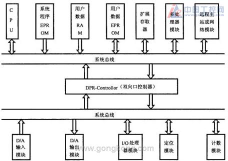

PCC ( Programmable Computer Controller ) 是奥地利贝加莱公司推出的可编程计算机控制器, 它除了具有PLC 的所有功能外, 还具有通用计算机的强大的数据处理能力、高运算速度和大存储容量。PCC 的明显特点在于其类似大型计算机的分时多任务操作系统和多样化的应用软件运行平台。如图1 所示, PCC 应用了系统总线与I/O 总线分离的总线技术, 存储器、处理器、远程主站、网络模块等运行在系统总线上; I/O 总线上的模块主要用于机器或系统接口, 如数字量和模拟量I/O 模块、定位模块、智能I/O 处理器等。PCC 具有网络通信的能力, 如B&R2003、2005、2010 等都可以进行R IO、以太网、CAN BUS、PROF IBUS、N ET 2000 等网络通信。

图1 PCC 系统总线与I/O 总线分离的结构框图

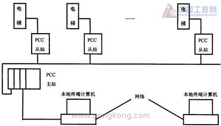

远程监控是利用计算机网络集中监控, 既能掌握用户电梯的运行工作状态, 又能在用户电梯发生故障时及时处理和排除故障。远程监控系统由现场信号采集/发送子系统、信号传输子系统、监视中心子系统三大环节组成。信号的采集直接来自电梯控制中心, 各个电梯(现场) 与监视中心之间的联系通过公用电话网进行传送。其主要功能有: 电梯紧急故障时应答远程电梯轿厢内受困人员的询问; 查询紧急状态电梯的有关信息;非定期的特定要求电梯的数据查询请求; 根据初步的故障分析, 统一调度管理安排技术人员赴现场维修服务等。
PCC 控制电梯的远程监控体系结构如图2 和图3 所示, 各台电梯的PCC 从站完成对电梯运行控制和运行状态的数据采集, PCC 主站通过现场总线PRO FIBUS 与各控制从站进行通信。并将采集到的电梯运行数据发送到本地终端计算机。远程终端计算机通过Internet 网络与本地终端计算机相连, 执行对各电梯(现场)的远程监控。
图2 为PCC控制电梯的远程监控系统, 系统中PCC 主站与下位机PCC 从站之间采用RIO (远程扩展) 方式进行通信, PCC 主站通过各PCC 从站完成对各电梯的运行控制及其运行数据采集任务;PCC 主站与上位机本地终端计算机之间采用PROFIBUS 方式进行通信, PCC 主站将采集到的电梯运行数据信息传输到本地终端计算机; 本地终端计算机与远程终端计算机之间通过公用电话网络进行通信, 远程监控中心得到电梯运行数据信息后, 通过监控中心的故障诊断专家系统对数据信息进行处理, 并根据诊断结果将相应的紧急处理控制指令通过公用电话网络发送到本地终端计算机, 由PCC 主站将控制指令传送到对应的PCC 从站, 完成对电梯运行故障的紧急处理。
图2 PCC 控制电梯的远程监控系统组成结构图

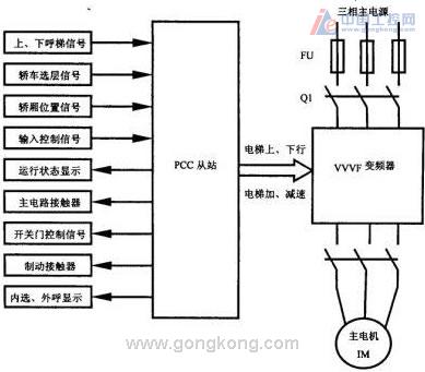

图3 为PCC 从站电梯的主控制系统, 其控制功能有: 采集轿厢外上/下呼梯信号、轿厢内选层信号、轿厢位置信号和电梯门状态信号, 通过对这些信号的综合分析处理和判断, 决定轿厢的运动方式后, 将控制指令发送给VVVF 变频器、主回路接触器、轿厢开关门电路、运行状态显示电路和抱闸电路, 完成最优服务。
图3 PCC 从站电梯主控系统图
