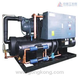

对于水冷式工业空调机组的要求很高,必须保证在高温、高压的恶劣环境下稳定运行。可见,卓越可靠的控制装置是确保有效运行不可或缺的关键部分。此外,有关产品保养和维修的详细说明,利于客户使用及节约成本。因此,当客户需要升级现有的空调控制系统时,通常会求助于研华,并提出以下需求:

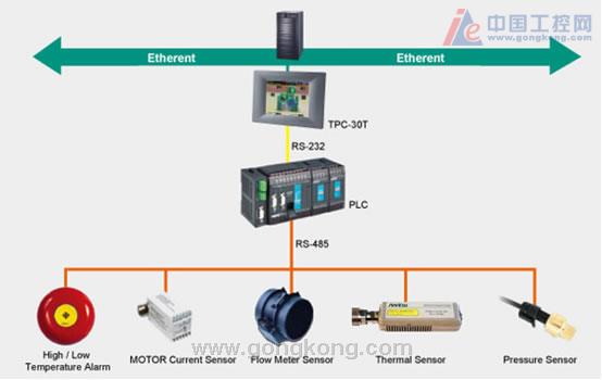

系统框架:
系统描述:
为了确保稳定的运行,温度传感器、压力传感器及热电偶都向PLC发送信号。TPC-30T由RS-232连接到PLC收集数据,同时将数据透过网络向上传至服务器,通过HMI的GUI图形用户界面显示控制过程。此外,维修人员可以核对系统安全报警历史记录,以及供日后维修参考的运行记录。
研华TPC-30T触摸平板电脑配置了WinCE 5.0,通过开放式的软硬件架构,可兼容客制化软件,适用于不同功率的工业空调机组。凭借TPC-30T的可靠性能,工作人员在中央控制室里即随时监控工业空调机的状态,远距离操控整个系统。
