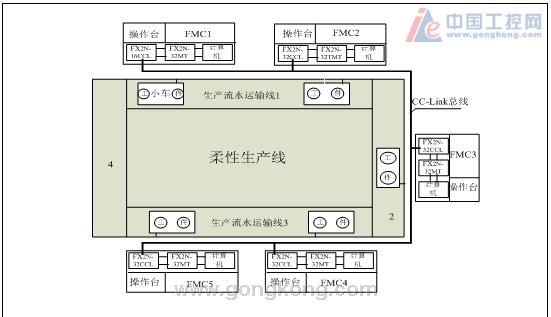

  柔性生产线系统的组成,以环行传送生产线为中心将原料供应、气动加工、组装加工、检测单元、仓储码放,五个柔性加工单元FMC。如图1
  每个加工单元都自成系统;有控制台、计算机、PLC、对步进电机和气缸进性控制。在控制台上都画出加工单元的控制信息图,标识出信息点的位置、功能、信息类型等,以便了解控制之间的相互关系,使学习者对本单元能直观了解控制要求和连接控制线路。

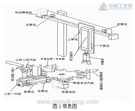

1. 信息图的作用
  每个单元控制对象不同,控制方式不同。因此信息图也是不同的。信息图是将控制功能、 控制动作用图画及控制点进行标注。同时将单元与控制相关的位与点标明,使学习者明确控制的要求便于编写程序。(图2)

  柔性生产线系统由两台变速电机和两台同步电机组成的环行传送生产线。在传送生产线上有运送工件的小车,各个加工单元的定位由传感器检测,当检测到小车后。由电磁开关和定位气缸将运送工件的小车定位后由本单元的机械手将小车上的工件取下送到加工的工位。当本单元完成加工任务后再送回到小车,定位的电磁开关、定位气缸复位,完成本单元的加工任务由生产线送到下一个单元。
3. 现场总线结构Fieldbus
  柔性生产线各单元控制单元是由有控制台、计算机、FX2N-32MT的PLC组成。它们之间由CC—Link现场总线,FX2N-16CCL-M(2) 为主站通信模块、FX2N-32CCL-M(2) 为从站通信模块、CC-Link专用电缆(2)将一个主站与四个从站的FMC单元组成网络,实现柔性生产线PLC对PLC通信。

1. 供料单元FMC
供料单元见(图2)有两台步进电机与步进电机驱动器、一个PLC、四个气缸、一个机械手、两个传感器、一个电源模块。完成的功能;将工件由料仓送到转盘,转盘转动一定的角度后,将钢珠送到工件上,转盘再转到机械手的下方,由机械手将工件抓起运到生产线上的小车,送到下一工序。
本单元的特点由PLC作为主控,控制的重点有;A.有两个定位;一个是转盘的定位,有三次定位,料仓送到转盘后、第二次转盘转到钢珠工位、最后转到机械手下。另一个是小车的定位。B.驱动和检测,步进电机传动的角度与步进电机运行的速度和精度的控制和传感器的检测。C.气缸控制,机械手抓工件、上下运动、定位都是由气缸完成的。
