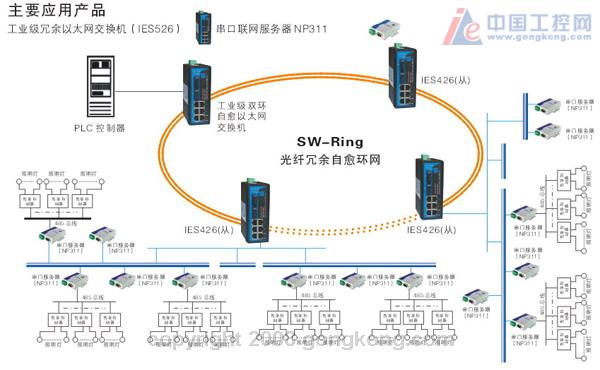

工程概述:隧道的照明分为入口段、过渡段、基本段、出口段,每段的灯具按功能又分为应急灯、全日灯和加强灯三种。隧道内不同区域的亮度要求各不相同,他们和洞外亮度、交通流量、洞内废气的多少、行车速度、灯具的养护周期等诸多因素有关,甚至与路面的材料和洞壁的装修材料有关。该采用微控制器技术设计,采用二级传输形式(第一级为光缆,第二级为485),由于隧道内环境比较复杂,用户采了用三旺公司IES-426工业以太网交换机形成光纤环网,以太网络控制,串口服务器(NP311)TCP/IP传输,实现485总线智能照明控制。该系统具有网络冗余时间小于300ms,-40℃到75℃的温度范围,IP30的防护等级等功能特点,完全适合隧道内环境的使用。
在此次项目中充分展现了三旺通信IES-426工业以太网交换机的优越性能:
使用SW-Ring技术,小于300ms的快速光纤环网以及双绞线环网冗余技术,增强了系统通信的可靠性;
工业级冗余18~36VDC直流电源输入,具有过滤、过压以及EMC保护,保证系统稳定运行;
-40℃~+75℃宽温范围,IP30的防护等级防尘性设计,使系统在严酷而危险的环境中稳定工作;
提供DIN卡轨式和壁挂式安装,适用于不同的安装条件。
网络拓扑图
应用产品型号
工业以太网交换机IES-426、串口联网服务器NP311
