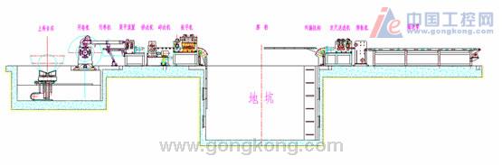

      一、开卷复合生产线示意图:
图1 生产线示意图
      二、生产线的工艺流程:
      上料台车将金属卷材送至开卷机上。板材由开卷机引出,经过展平机初步整平,送入修边机实施板材纵剪,按工艺要求完成板材宽度的加工。校平机由15根校平辊(七上八下)和一对牵引辊组成,它也是这条生产线的主牵引机。经过校平机后,平整的板材经缓冲坑,然后,由定尺送进按一定的板材长度定量送入剪扳机实施板材剪切。皮带机将加工完好的合格板材输送到堆料小车上。两台碎边机安装在修边机后,分别将纵剪下来的两条下脚料破碎,以便运输存储。为了提高生产效率,加快剪切速度,本生产线上的横剪刀采用液压马达驱动。
    由本生产线的工艺流程可以看出:开卷、展平、修边、碎边和校平应在一个线速度V1下同步运行。定尺送进和皮带之间设有横剪刀,因此,定尺送进、皮带和横剪刀是断续运行,同时,它的运行速度V2应大于V1。在校平机与定尺送进机之间的缓冲坑,其作用是:平衡V1和V2之间的速度关系,保证生产线的稳定运行。

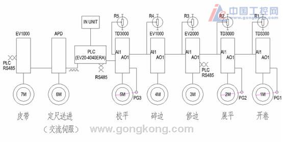

四、开卷校平复合剪切生产线的电气控制系统:
电气系统图见图2
图2 电气系统图

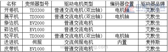

拖动系统配置见表1:
表1:开卷校平复合剪切生产线的拖动系统配置表
        整条生产线由一台艾默生产的EC20系列的可编程序控制器统一控制。通过RS485接口和方便的内部指令,可与变频器实现实时的信息通讯。此举不仅节省了“模/数”转换模块,而且,也消除了不同系列产品之间的通讯存在着协议误码的隐患。

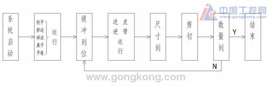

控制流程图如下:
图3 控制流程图
        运行速度的统一:生产线连续运行速度V1由校平机的速度调节电位器R5给定。修边、碎边、展平的电机速度可以通过下面的公式计算出与V1同步的转速:
R=V1×Jb/πφ
式中:R—电机转速
V1—连续运行的线速度
Jb—机械速比
φ—传动辊直径
π—常数
开卷电机的转度--利用TD3300张力控制特性,自动跟随连续运行速度V1。
        通过PLC内部的变频器指令,读出V1线上的即时运行频率,经换算,得出定尺送进和皮带的断续运行速度V2,按照一定的比例关系,分别设定速度给定。使定尺送进和皮带以V2的速度同步运行,保证板材不被划伤,保持板材原有的光洁度。

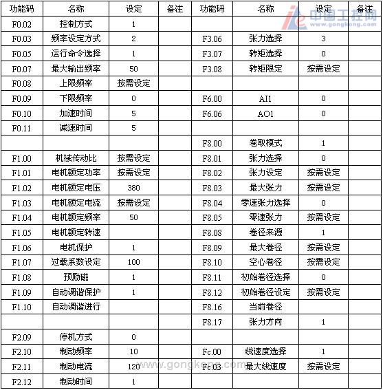

五、TD3300张力控制专用变频器的设定:(参见—变频器的用户手册)
         TD3300张力控制专用变频器是力矩电机、直流电机等卷曲类控制理想的替代产品。它优点是:控制简洁、易于维护、造价低等,具有较高的性能价格比。
具体的参数设定如下表(仅供参考):
表2 TD3300张力控制专用变频器参数设定表
