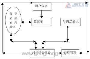

4 功能模块划分(如图2)
图2
根据设计的任务和要求, 上位机所要完成的功能主要包括:人机交互界面,数据通讯模块,输入输出处理三大部分。
4.1 人机界面要实现控制量的输入(到下位机),控制过程状态变量的采集,显示和保存(时实曲线、历史曲线、数据库操作等),数据处理结果的输出打印(打印功能)。
4.2 数据的传输主要依靠通讯协议来完成,在软件中是最重要的部分。 上位机与PLC采用RS---422/485串口通讯协议,上位机每隔50ms就要完成一次数据采集过程(主要是容器的液位值等)。允许操作者通过软件设定控制参数,改变控制状态。也就是,执行控制信号、在线实时调节输出幅值,并将检测到的液位的过程值发送到上位机。
4.3 输入输出处理是指上位机通过通讯端口把采集到的原始数进行处理,以用户可以读懂的形势表现出来,采集到的数据先通过数据库保存,同时用图形或列表等比较直观的形势显示在用户面前。
过程数据处理的结果就是在整个试验过程中控制量和反馈结果的集合,通过上位机保存到数据库中,我们就是通过分析这些数据的变化规律达到学习和理解过程控制的内在实质。即完成控制规律的与参数设定、控制算法运算、控制信号输出、实时准确的控制执行机构的动作。
