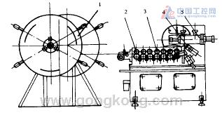

U形箍是全自动洗衣机中紧固洗衣桶的专用零件(见图1)。由于该件生产工艺复杂,目前国内大多数洗衣机厂家的生产设备是从国外进口的,价格较高,提高了洗衣机的生产成本,而且该设备的维修难以保证。为此,我公司受某洗衣机厂委托设计和制造了加工U形箍用的自动机床。该机床的功能是通过送放料、校直、成形、弯半径R、定长、切断和拉延,将带料宽度为27.4mm,厚度为1mm的镀锌板料(整卷)加工成U形箍零件(见图2)。
图1 U形箍零件
图2 加工U形箍专用机床
1.料盘 2.成形切边(前三组) 3.成形(后四组) 4.定长 5.切断和拉延

该工序同时将两盘带料(带料盘尺寸250×1000×27.4)分别装入两料盘中,两料盘转轴可绕支座中心回转,当一盘料加工完后,只要将定位销拔起,底板带动两料盘转动180°,待用的另一盘料即可进入工作状态,这样可节省装卸料的辅助时间。
2.2 滚弯成形
滚弯成形包括滚压成形和弯圆。滚弯成形是由七组辊轮在送进板料的同时作连续弯曲加工,前三组辊轮为校直切边,后四组辊轮为弯曲成形,最后弯R圆弧。设计要点:
(1)滚压成形速度:v=15-16 m/min
(2)主轴的驱动方式:上下等速驱动,主轴由低速大扭矩液压马达驱动(马达型号为:1QJM12-1.0),该液压马达转速可在4-160 r/min范围内任意调节,额定扭矩为1480Nxm。
(3)导向线的选择:为使板料从平板状态向前移动直至成形需要有水平导向线和垂直导向线。水平导向线从第一组辊轮开始到第七组辊轮为止,始终保持在同一水平面上,并以成形辊轮的节圆直径为基准。因U形箍零件为对称断面,所以垂直导向线与零件断面中心一致。
(4)辊轮节圆直径的确定:该专机设计成上下辊轮节圆直径(也称为孔型线)一致,在节圆上可以无滑移地送进成形材料。为了设计方便,我们将通过第一组辊轮直至最后一组辊轮的水平导向线和辊轮节圆直径相一致,并使节圆直径在每孔型中增加0.5%,朝着最后一组辊轮方向对材料给以拉伸,以防止弯曲和扭转。
(5)弯R圆弧:在U形箍零件中要求直径为523.5±1,为了达到这一要求,在弯R装置中采用半径可调节结构,通过试弯调整后使得弯出的零件能准确达到工艺要求。

当定长装置测出U形箍零件的长度达到规定长后,液压马达便停止转动,使成形停止,此时由复合模中切料刀先将U形零件切断,而后通过对称的成形凸模拉延至图纸要求,最后全部退回原位。至此便完成了一个零件的加工,机床开始下一个自动循环。
