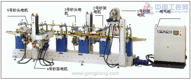

(1)砂光功能与整机结构。适用于直线和L型较复杂之直线仿形砂光机,能一次同时砂削三个面两角。
整机结构参见图1。从进料位可看出,工位砂架1号是砂削木块上侧面;工位2号、3号是砂削及抛光木块右侧面;工位4号、5号是砂削及抛光木块左侧面,一次性共砂削三个面,进料处有一个光电开关,送料电机配有一个编码器计算加工量及计算位置。
(2)无级调速。砂带砂轮速度采用变频调速,能满足各种材质需求,操作方便。
(3)进给工位自动补偿。根据加工量增加来启动气阀进行仿形轮的自动进给补偿,保证砂头不会因磨轮的磨损而改变砂削效果。
图1砂光机整机
