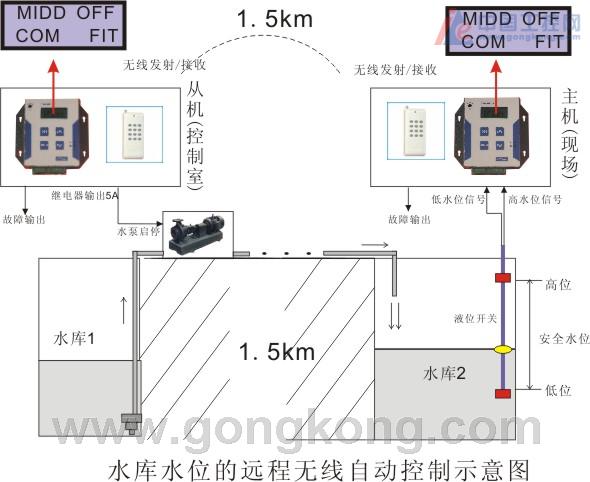

以水库水位的远距离自动控制为例:
1. 当主机检测到水位低于低水位时,主机无线通知水泵房的从机开启水泵
2. 当水位到达高水位时,主机无线通知水泵房的从机停止水泵工作
3. 主机和从机保持随时通信(至少每秒2次),同步水位和设备的状态。如果通讯失败,或者主机检测到水位的输入信号有错误(如有高水位信号却没有低水位信号),就会输出故障。一旦出现故障,水泵自动停机。用户可在故障输出端接报警灯或者报警器,以便及时通知现场工作人员。
工作示意图:
