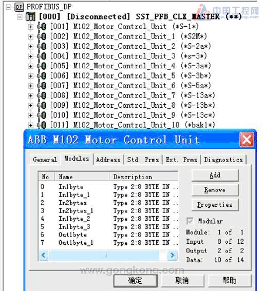

2.1 M102的组态设置
根据工艺流程需要将互为备用的电气设备连接到不同的两段PROFIBUS网络中(通过两块PBIM组成两个独立网络),通过SST PROFIBUS组态工具完成。将M102的GSD文件加入后,在相应的从站库中可以看到M102_Motor_Control。
图2 M102网络组态图
图2为智能马达中心M102的网络组态图,图中的SST_PFB_CLX_MASTER是PKS系统所带的PROFIBUS通讯卡,它作为网络的主站,站号为000。而M102作为从站,站号从001开始。M102支持多种数据结构,通过比较,我们选择了8字节输入/2字节输出的方式,这样既保证能读取较多的数据,又不影响网络速度。
在M102一端通过专用的软件设置相应的站号(必须与PKS中的相同),对电机的相应参数进行设置,同时对相应输入、输出字节进行规定(如指定运行、故障等信号对应的位)。而对于通讯速率则由主站来定,在M102断电重启后,可以自动获取。

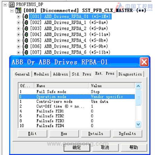

2.2 变频器的组态
我们将变频器设备与单独的一块PBIM相连组成单独的网络,其通讯速率可达到1.5Mbps,保证了变频器控制的可靠、迅速。将变频器的GSD文件加入后,在相应的从站库中可以看到ABB_DRVICES_RPBA。
图3为变频器PROFIBUS_DP网络组态图,与M102类似这里的主站站号为0,变频器站号从001开始。网络组态中需要注意的是Modules及Ext. Prms。变频器共支持PPO1-PPO5五种PPO Module,在这里我们选择PPO4方式,这种方式能读取较多的模拟量数据,但不读取变频器相关的参数。在参数设置中,需要注意图中的Operation mode采用图中所用的Vendor Specific协议,而不能用其默认的Profidrive协议。
在变频器一端,需要加入RPBA模块(ABB专用的PROFIBUS通讯模块),其地址由硬跳线完成(必须与PKS中的相同),在变频器中对相应的通讯参数进行设置。与M102不同的是变频器需要进行初始化(以便完成变频控制功能),必须在DCS中完成,保证变频器断电重启后的通讯正常。
图3 变频器网络组态图

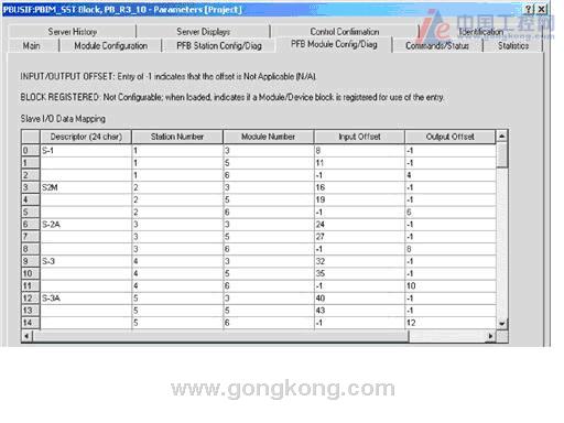

3.1加入“物理”模块
即在CONTROL BUILD的工程项目中加入PBIM硬件设备(PBIM_SST)。与其它硬件相同,必须设定每块PBIM的名称、所在的CNET网络位置、所在的机架位置等。由于PBIM实际上是PROFIBUS的主站,因此这里必须配置它所在网络的各从站的地址、名称;配置各从站的虚拟模块、输入输出偏移等,如图5所示。
图5 PBIM参数设置
