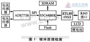

1.1 硬件平台
      该系统硬件部分由ADE7758高性能电能计量芯片、ARM处理器、2 MB NOR Flash、64 MB SDRAM和以太网接口等组成。ADE7758内部集成了6路16位△-∑ADC、高性能DSP、电压基准及温度传感器等电路,在1000:1动态范围内误差小于0.1%;提供有功、无功及视在电能,电压、电流有效值及波形采样等数据;三相三线/三相四线兼容;DSP内部对无功电能进行了补偿;提供独立的有功电能及无功电能脉冲输出,非常适合三相电能计量。被测三相电压、电流经传感器和调理电路后,送入ADE7758的A相、B相、C相电压和电流输入端;经ADE7758计算后,转换为有功功率、无功功率、视在功率、复功率等电能信息,数据通过ADE7758的SPI接口输出。MCU读出电能数据信息并处理后,送LCD显示和网络接口。硬件原理框图如图1所示。

2.3网卡驱动程序设计
      OpenTCP协议栈具有很好的可移植性,只需要在软件中设计几个宏定义,分别实现以太网数据的收发等功能。该协议栈已经提供了CS8900的驱动程序,由于使用的是RTL8019网卡控制器,针对该芯片的特点编写了相应的驱动程序。将RTL8019内部的RAM分为几个 部分,分别作为接收缓冲区,ARP、ICMP、TCP和UDP协议的数据发送区。这里将各个不同协议的发送缓冲区分开,在实际应用过程中发现调试较为方便。 RTL8019AS的驱动程序设计中将协议中SEND_NETWORK_B(c)、NETWORK_CHECK_IF_RECEIVED()和NETWORK_RECEIVE_INITIALIZE(c)等几个宏定义为对应函数,就可以完成底层的驱动程序设计。
RTL8019AS的驱动程序设计主要包括3个部分:NE2000init()完成芯片的初始化,包括设置网卡MAC地址、收发缓冲区的地址和大小等;NE2000receive()和NE2000send()分别完成数据的接收和发送。另外,OpenTCP的设置以宏定义的形式单独包含在config.h的头文件中,用户修改很方便。用户可以根据自己的要求更改MAC和IP地址、网关地址、收发缓冲区的大小、UDP/TCP连接的个数、端口的设置,以及ARP表项的大小等。
