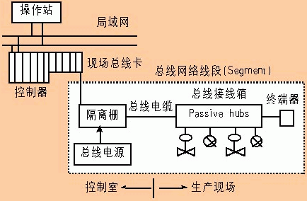

图1 FCS基本构成图

1、现场总线卡两次损坏
        2004年9月5日,操作人员反映空分装置的一个生产单元的多块仪表突然失灵,经仪表维修人员紧急排查发现:一块现场总线卡上的故障(Error)“红灯”亮起,该卡所带的两个通道(Port1、Port2)即两个现场总线网络段(Fieldbus network segments)的全部信息处于故障状态,近20台现场变送器、调节阀信息及人—机对话全部中断,使该装置的一个生产单元的相关仪表全部处于失控状态。手足无措的仪表维修人员紧急向厂商技术支持求助,要求技术支持提供处理方法的同时,要对该装置生产的安全提供承诺,但得到的回答都是“不保证”或“不敢肯定”的答复。该控制系统现场总线卡故障这已是第二次,它是一个月前大修期间刚换上的新备件卡,且无论如何也不能软恢复的硬件故障。见图,现场总线控制系统的基本构成。
2、现场总线接线箱进雨水
         2 003年9月12日雨后,操作人员发现数台仪表、阀门的数据同时回零,接报后的仪表维修人员根据出问题的区域,果断确认是某条总线段出现了故障。认真排查了现场总线卡、总线电源等都没有发现问题。当打开现场总线接线箱FJB(Field Junction Box)时发现内部渗有水滴。问题十分明确:是现场总线接线箱渗进雨水,造成这条现场总线主干电缆线上的某点接地或短路,致使这条总线主干电缆所带数台仪表、阀门的数据全部回零。
         FCS的应用指南中要求用户,现场总线双绞线不能接地、短路、开路是用户必须“绝对”遵守的准则。为了防止类似事故的再次发生,根据厂商的建议和推荐,我们利用2004年8月装置大修的机会,将厂商提供的普通型总线集线器全部拆除,换上了具有防接地、短路、开路保护功能的MTL Megablock系列被动型现场总线式集线器(Passive hubs for fieldbus networks)。据资料介绍,该系列被动型现场总线式集线器具有较强的接地、短路、开路保护功能,可以及时将故障点从回路中切除,防止故障的进一步扩大并保证其他无故障回路的正常运行。资料没有介绍是利用硬的方法还是软的方法检测出故障点并及时切除该故障点的,其准确性、可靠性如何,有待于时间和现场实际运行的考验。
