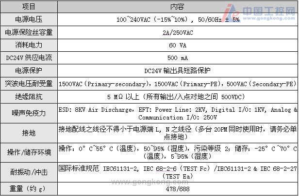

2.1 电源
DVP20PM电源规格参见表1。
表1 电源规格
