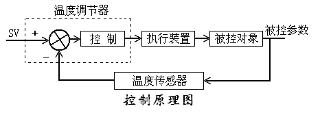

在自动控制回路中主要由输入传感器、调节仪、输出执行装置与被控对象四个部分组成,其系统结构图如图所示。
现代传感器在原理与结构上千差万别,如何根据具体的测量目的、测量对象以及测量?环境合理地选用传感器,是在进行某个量的测量时首先要解决的问题。当传感器确定之后,与之相配套的测量调节和被控设备也就可以确定了。测量控制结果的成败,在很大程度上取决于传感器的选用是否合理。

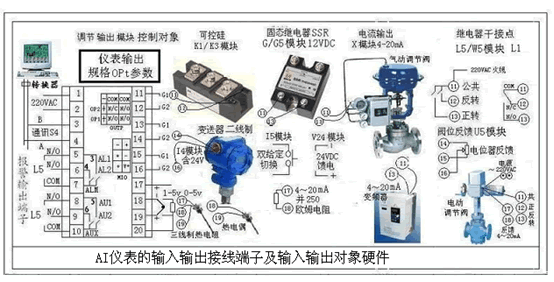

在仪表的使用过程中要充分了解输入传感器技术规格特性,才能更好的应用仪表。选择合理的输入模块才能更好的应用仪表。如:I4模块应用在二线制变送器,同时馈电24VDC;如:I2模块应用在频率输入,馈电12VDC;J0模块热电阻;J1模块热电偶等。
