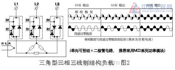

        电炉的温度调节是通过调节器(供电能源)的断续作用,改变电炉丝闭合时间Tb与断开时间Tk的比值α,α=Tb/Tk。结构负载电路图如(图2)所示。
         调节加热炉的温度,在工业上是通过在设定周期范围内,将电路接通几个周波,然后断开几个周波,改变晶闸管在设定周期内通断时间的比例,来调节负载两端交流平均电压即负载功率,这就是通常所说的调功器或周波控制器;调功器是在电源电压过零时触发晶闸管导通的,所以负载上得到的是完整的正弦波,调节的只是设定周期Tc内导通的电压周波。如图3所示,设周期Tc内导通的周期的波数为n,每个周波的周期为T,则调功器的输出功率为P=n×T×Pn/Tc,Pn为设定周期Tc内电压全通过时装置的输出功率。

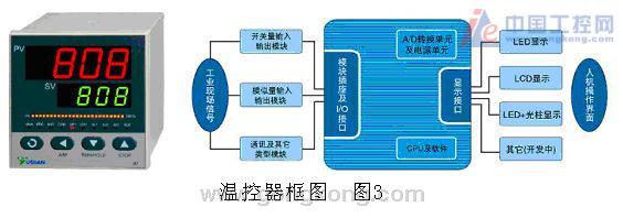

1) AI智能温度调节器:
        是控温系统的核心部分,AI仪表首创性地采用了平台概念,将非常专业化的数字调节仪表转为平台化设计的产品,能实现比以往封闭式设计产品更快的进步及更高的性能/价格比。它包含高通用性的硬件主板(包含I/O接口及模块插座、显示接口插座、A/D转换单元及电源单元),通过安装不同的软件及CPU、输入/输出模块及显示界面,即能适应多种不同功能的过程仪表控制要求,比如温控器、调节器、复杂回路调节器及双回路调节器。它主要由输入通道、输出通道、人机对话通道以及一些外围电路组成。温控器框图(图3)所示。
       采用的是AI人工智能调节算法是采用模糊规则进行PID调节的一种新型算法,在误差大时,运用模糊算法调节,以消除PID饱和积分现象,当误差趋小时,采用改进后的PID算法进行调节,并能在调节中自动学习和记忆被控对象的部分特征以使效果最优化。 具有无超调、高精度、参数确定简单、对复杂对象也能获得较好的控制效果等特点。
        在使用过程中AI调节器 结合PID调节、自学习及模糊控制技术,实现了自整定/自适应功能,及无欠调的精确调节,性能远优于传统PID调节器。

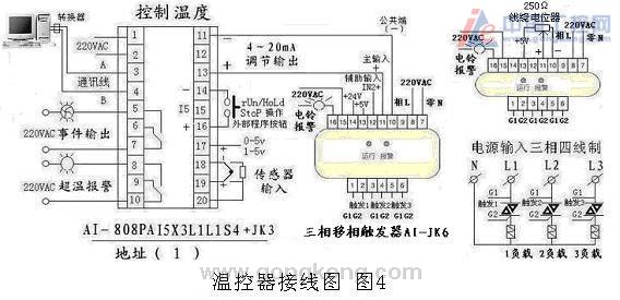

2)AI电炉控制柜电器回路:
        具备优良的测量和控制性能,装配高性能的可控硅电炉温度控制柜,由于采用模块化结构,为电炉控制柜设计带来前所未有的方便。实现程序升降温控制;硅钼棒采用分段功率限制;多区温控外部控制同步启动/停止。其控制输出可选用具备“烧不坏”特性的可控硅触发模块。温控器接线图如(图4)所示。
        能直接用时间比例过零、移相触发各种单向、双向可控硅及功率模块或选配G模块控制固态继电器;配合AIJK系列三相移相/周波过零可控硅调功模块。AIJK系列是应用了单片机技术的智能化三相移相触发及周波过零两用触发器,功能强大且可靠性高,能适应各种电炉丝、硅碳棒及负载采用变压器降压的硅钼棒。钨丝等各种类型工业电炉。不仅降低成本,而且简化安装并提高可靠性。报警输出可选用继电器触点开关或可控硅无触点开关。

         根据负载接线方式的不同:星型三相四线制结构负载采用双向可控硅(只适合300A以下可控硅)或单相可控硅反并联电路(推荐采用MCC系列功率模块);星型三相三线制或三角型三相三线制结构负载采用单相可控硅+二极管电路(推荐采用MCD系列功率模块);
