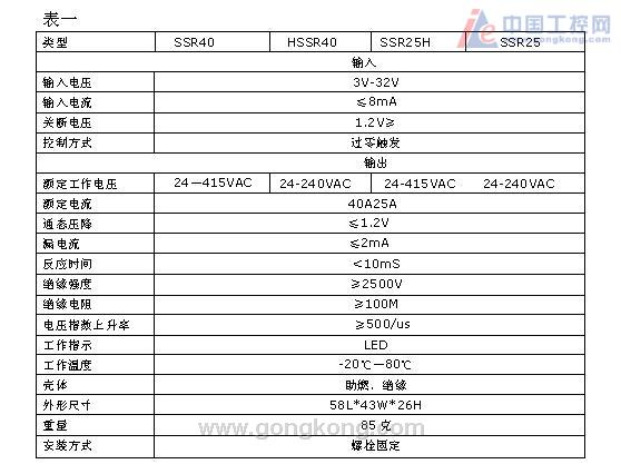

        宇电生产的SSR系列小型固态继电器,采用高端固态继电器使用的恒流驱动线路,典型驱动电流恒定在5~mA,功耗低且可靠性高;配合光电藕合过零触发器,具有对电网干扰小且绝缘内压高的优点,输出端采用压敏电阻吸收电网尖蜂电压,漏电流小并长期可靠使用。

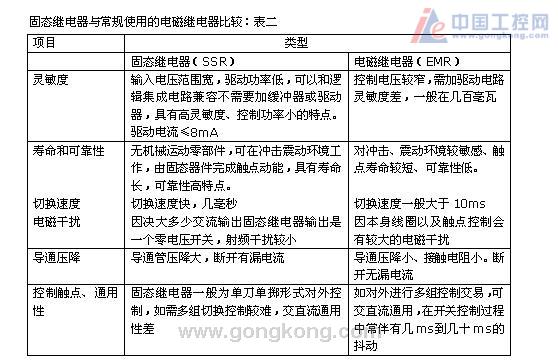

固态继电器与常规使用的电磁继电器比较:表二

  塑料挤出机的电热圈功率3.5KW,电压220V AC,电流16A,选用固态继电器为SSR25,控制电压为3V-32V;

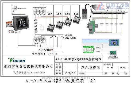

接线图如下:
控制四路电加热管的固态继电器控制器AI-7048D5模块。附图
在塑料挤出机四温区加热控制的设计中,需要控制器的显示与控制动力部分要分开安装。控制箱150mm厚,AI-2057触摸控制屏兼无纸记录仪安装在控制柜上,AI-7048D5型4路温度控制器安装在控制箱内导轨安装,4个固态继电器嵌入在动力箱壁同时起到散热的功效。触发4路固态继电器来控制电加热管,温度曲线在触摸屏上显示。当控制模块脱离显示屏时,可采用AI-7048D5模块专用的显示E8手持器配合使用。
AI-7048D5模块应用

3.2仪表接线:
MODE指示灯,指示通讯;OP1~OP4指示灯,指示1~4回路输出;
1~2端子为电源输入,100~240VAC或24VAC/DC输入;5~8号端子分别为1~4回路SSR电压输出正极;3~4电压输出负极(两端子为公共端,可随意连接);输出规格为12~16VDC,20mA,带短路限流保护功能;9~12号端子分别为1~4回路热电偶输入正极;15~16为SSR为热电偶输入负极(两端子为公共端,可随意连接);13~14号端子为RS485通讯口;D5型外观没有报警输出。
