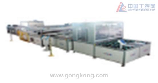

本文介绍的机器是全自动高速穿梭式丝网印刷机,是针对汽车玻璃而专业打造的一款集连续自动上片、储片、精确定位、穿梭传输、自动印刷、出料检测、快速烘干、储片、二次精确定位、二次套印、高效烘干、自动下片为一体的高精度、高效率的新型玻璃印刷机。适合于大批量、高效、多色套印的家私、家电、产业等规则玻璃。特别适合轿车前后档、三角窗、侧窗和专业平板玻璃的大批量生产。
整机采用触摸屏人机界面,操作机器设备;
多色印刷系统,采用独立多次精确定位。传输采用精确伺服系统控制,穿梭传动实现快捷传输。
选择配置自动上片系统,自动储片系统,自动下片系统,UV或IR干燥系统。

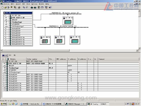

二、控制系统构成
整个机器多达7处需要精确的定位控制,有两个轴(印刷轴和离网轴)需要作凸轮盘同步控制,而且根据印刷的玻璃大小,凸轮盘要求很方便的通过人机界面改变凸轮形状。SIMATIC CPU315T-2 DP集成逻辑控制和运动控制功能,它做运动控制最多可以控制8个轴、16个凸轮盘,有两个通讯口,其中一个是Profibus DP(DRIVE)口,速度可达12M bits/sec,通讯是采用ISOCHRONE MODE(等时同步)模式。ISOCHRONE MODE是PROFIBUS DP 通讯的新技术,它可以使PROFIBUS DP 的总线周期保持恒定,从而可以大大提高通讯的稳定性, 提高传动控制系统的稳定性和精度。IM174和ET200均连在此口下,以满足运动控制工艺的要求。另外一个通讯口是标准的MPI/DP口,速度可达12M bits/sec。用于连接到上位机PC、HMI和其他标准的DP 从站。用户可以通过该通讯口,连接标准的ET200进行S7-300 PLC功能的扩展。
在以往我们都会选择FM353或者FM354做定位,而做凸轮盘就要使用FM357-2,但是这种方案成本较高且编程很繁杂,使用、调试的工作难度也很大。如果选用SIMATIC T-CPU通过IM174模块控制第三方伺服,只需要一个CPU315T-2 DP 和2块IM174就够了,还有一个通道可以用来作测量摖墨纸输送长度。这个方案及满足力系统所需要的运动控制功能,又大大的降低了成本并且大大的简化了编程和调试工作,缩短了系统开发周期。
硬件配置如下:

二、控制系统构成
硬件配置如下:
控制系统结构框图如下图所示:

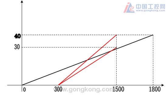

三、控制系统完成的功能
本系统的一个技术难点就是机器在印刷不同规格的玻璃时,印数轴的工作行程要求可以是随意调整的,例如:印刷轴的最大工作行程时0~1800mm,离网的最大工作行程是0~40mm,他的同步关系如下图黑色线所示,但在印刷小玻璃时,为了提高效率,可能需要将印刷工作行程改为300~1500mm,离网同步的关系改成下图红色线所示,
可见该系统需要一个可以在HMI就可以改变形状的凸轮盘,在SIMATIC T-CPU凸轮盘清除和生成功能正好可以非常容易地解决这个技术难题。
