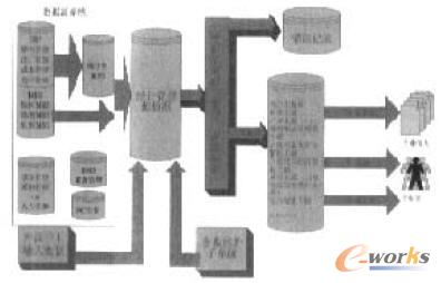

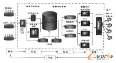

    钢铁企业数据仓库的系统架构是由三层组成,见图1所示。
图1 数据仓库的系统架构
    (1)数据仓库构建层:实现从所有源系统中获得原始的业务数据,并对其进行一致性处理,按主题进行数据重组和格式转换,然后传送并装载到数据仓库系统。
    (2)数据仓库管理层:在中央数据仓库和数据集市,数据可以存放关系型数据库或多维数据库中。数据存储是数据仓库系统的中心,通过元数据可以实现数据仓库的查找和管理。
    (3)数据分析层:实现如何把数据仓库和数据集市中的数据和分析结果提供给最终用户。按照用户的分析需求,提供报表、随即查询、OLAP分析和数据挖掘等数据仓库系统的应用。
    综观数据仓库的体系架构,数据仓库系统弥补了在线事务处理系统(如ERP和MES)的不足,帮助企业实现了从数据到信息,再到知识,并上升到智慧,最后再指导实践行动的一个PDCA循环。

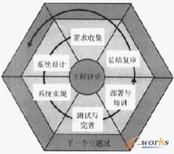

    DW-SRAD方法论的项目生命周期可以概括成7个阶段:工程评估、需求收集、系统设计、系统实现、测试与完善、部署与培训、总结复审。这些阶段对工程按阶段进行逻辑划分,并检验项目,其中工程评估、需求收集和总结复审阶段着眼于确认、理解和复审项目目标和机构的目标;系统设计、系统实现、测试与完善、部署与培训阶段则基于使用快速原型法设计、开发和部署数据仓库环境。
    基于上述7个阶段的数据仓库的螺旋式快速开发过程如图2所示。该图体现了数据仓库开发过程的螺旋式增量的特征。首先根据用户的要求,进行总体的任务和环境的评估,即从企业的数据资源、技术力量、业务需求和软硬件环境等方面进行可行性分析,根据评估结果决定是否继续数据仓库项目;接着广泛地收集企业的业务需求,确定企业高层的主题域,然后选择企业急需的一个主题域进行设计、实现和应刚;在此基础之上总结经验教训,开发企业的其它主题域,并逐步形成企业级数据仓库。这体现了企业数据仓库系统的增量式开发思想。

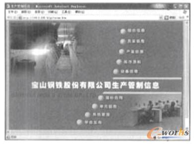

    钢铁企业进行合理的生产和调度是非常必要的,生产管制中心就承担了这一任务。通常,按照管理要求每天上班前各生产厂和相关职能部门都必须参加生产管制中心组织的早会,以便听取最新的生产指示并向公司领导及时汇报最新的生产状况。
    为充分挖掘数据仓库的价值,有效支持决策,基于数据仓库的生产管制信息解决方案应运而生。该方案能有效地利用了数据仓库生成的各类生产信息,合理组织后自动形成了基于WEB的生产管制日报、工序物流图、质量分析等,有效地支持了企业每天的生产调度会议和日常管理。
    图4是宝钢股份生产管制信息系统的主页,该系统自从投入使用后取得了非常积极的实际效果和良好的社会效益。结合网络会议系统,企业中高层领导在自己的办公室就可以参加网络会议并得到各种信息。
