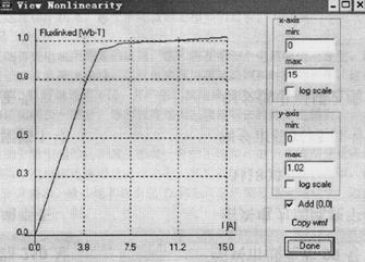

  1.1电流互感器稳态仿真分析

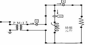

   在ATP中搭建的电流互感器模
 非线性元件的励磁曲线 请登陆:输配电设备网 浏览更多信息

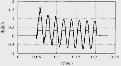

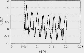

  1.2电流互感器暂态仿真分析
   二次负载为电阻的暂态饱和波形(R=5)
  二次侧负载为电感的暂态饱和波形
  从系统仿真软件ATP中,利用其不同的励磁元件仿真电流互感器的稳态和暂态的波形知,在铁心未饱和前,一次电流和二次电流完全成正比例,当达到饱和后,励磁不再增加,饱和后,不产生电动势。

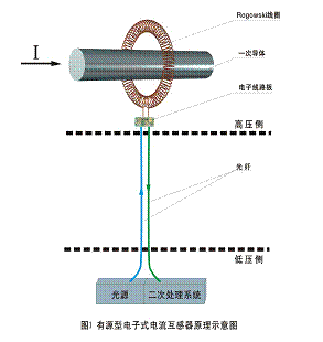

  2.1有源型电子式电流互感器
  有源型电子式电流互感器特点是一次传感器为空心线圈,高压侧电子器件需要由电源|稳压器供电方能工作。其原理如下图所示:

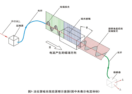

  3.1法拉第磁光效应
  法拉第磁光效应:如果通过一次导线的电流为i,导线周围所产生的磁场强度为H,当一束线偏阵光通过该磁场时,线偏阵光的偏振角度会发生偏振,其偏振角θ的计算公式为:
  式中:V为磁光玻璃的verdet常数,L为光线在磁光玻璃中的通光路径长度。

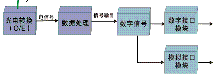

  4.1二次处理系统

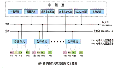

  4.2接口连接形式

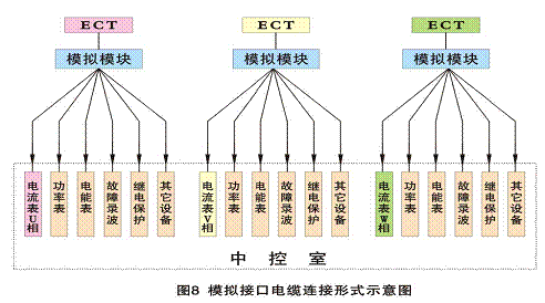

  4.2.1模拟接口连接形式
  4.2.2数字接口连接形式
