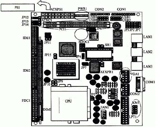

    为此,我们特别注意以下两点:          (1) 为防火墙安装输入输出设备          输入输出设备是防火墙与人交流的接口,在故障的排除判断中是必须的。特别是显示器,是系统运行状况反馈的唯一设备,通过它我们可以看清防火墙自检报错信息。而键盘又是我们命令防火墙执行相应程序和设置的通道。
图1 立华工控机主板EM-561示意图
图1中,KM1与键盘插座接口的连接线路焊接示意如图2所示:
图2 外接键盘插座接口电路

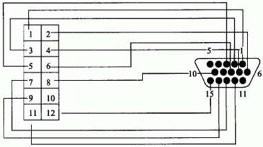

图1中,VGA1与D型15显示器插座接口的连接线路焊接示意如图3所示:
图3 外接VGA显示器插座接口电路
