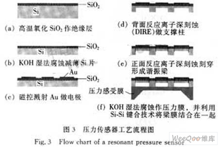

传感器的制作采用体硅微机械加工技术。首先分别在Si片上制作谐振器和硅压力感应膜,然后通过Si-Si键合将两Si片结合在一起,形成三维结构的芯片,最后经过真空封装完成整个器件的制作。其主要流程如图3所示。
芯片制作完成后,将其粘在管座上,超声压焊引线,盖上管帽,两边开通气孔,将有谐振梁的一边封在真空(10-3 Pa)中,另一端的压力膜与待测压力源相通(图4),这样就完成了压力传感器的封装。
