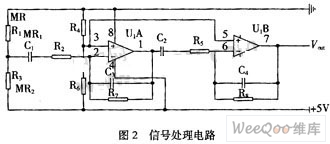

  信号采集电路中的InSb-In薄膜磁阻元件采用三端差分型接法如图1(b)所示,这种信号采集电路具有输出信号较大和较强抑制温漂的能力。信号处理电路采用阻容耦合型差动放大电路,在图2中IC1和IC2为两级差动放大,改变R2,R7,R5,R8的阻值可以调整放大倍数。集成运放的静态电压由R3和R6来调节,考虑到通常磁头内的上、下两个磁阻元件不完全平衡,MR1与MR2的阻值会有10%以内的差别,在+5 V的工作电源下,信号采集的输出端电压在2.4~2.6 V。为了减少信号在磁头与运放之间阻容耦合中的损失,一般把集成运放静态电压设置为低于2.5 V,取2 V比较合适。
