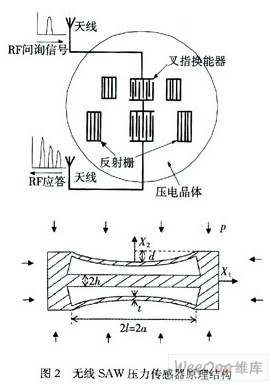

  在飞行器前端安装FADS,需要体积很小的压力传感器进行点测。在文献[4],[5]中报道的无线SAW压力传感器都是通过延迟线实现的,延迟线的插入损耗以及传播损耗较大,影响SAW压力传感器遥测的距离,且SAW延迟线形状扁长,不适宜安装于飞行器前端对一个点的压力进行测量。通过图2所示的SAW压力传感器的结构可改变SAW压力传感器的形状,且能增加SAW压力传感器无线测量的距离。
  不同于声表面波延迟线结构的SAW压力传感器,图2所示的结构采用两个单端谐振器并联。SAW谐振器在谐振时瑞利波通过反射栅形成多次叠加,其能量也多次叠加,因而相对减少了传播损耗和插入损耗,具有较高高的Q值。同时SAW谐振器灵敏度高,精确度高,且能长时间保持稳定。利用这种结构设计来无线测量压力,能减少SAW压力传感器的传播损耗和插入损耗,因而这种原理结构具有良好的应用潜力。
  当传感器表面有压力作用时,无线SAW压力传感器的压电薄膜就会产生形变,薄膜材料的应变会使得声表面波传播速度发生变化,从而使声表面波的中心谐振频率发生变化。通过无线检测SAW压力传感器的中心谐振频率变化,就能得到压力变化的数据。假设温度对两个单端谐振器的中心谐振频率影响很小,则两谐振器中心频率差的变化与所测压力之间的关系式可表示为
  式中,S1和S2分别表示单端谐振器1和单端谐振器2的压力灵敏系数,与单端谐振器和隔膜的参数有关。压力灵敏系数可表示为
  式中:R为隔膜的半径;h为隔膜的厚度;E为杨氏模量;μs为泊松比;r1和r2为两单端谐振器基片材料对机械扰动的线性系数。
