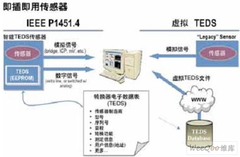

  工程任务组(The Internet Engineering Task Force-IETF)正在为以蓝牙、Wi-Fi和802.15.4网等为基础的无线传感器网络开列一个标准,以便能将传感器节点连接到更宽广的互联网络上。IETF的目标是在传感器之间建立一种通讯方式,这种通讯方式不需要专属的翻译途径。这项协议将在2009年6月制定出台。由IEEE(电气和电子工程师协会)的1451委员会制定的标准于上世纪90年代中期被引入,它为连接在网络中的变换器(传感器和执行器)之间提供了一个通用而且完全透明的界面。这个标准体系包含不同的子体系:IEEE P1451.0定义了物理层面的必备条件,通讯协议和基本功能;IEEE1451.1控制信息在网络上的获取和发送;IEEE1451.2处理有线网络的界面事宜,与RS-233、ES-485和USB等标准兼容;IEEE1451.3启动处在多分支网络中的传感器的运行;于2003年通过的IEEE P1451.4规定与数字传感器相关的数据(像传感器的类别、型号、操作参数以及位置等)必须能够以电子数据表的格式从整合在传感器中的EEPROM(电可擦除只读存储器)存储器中读取,这种数据表被称为变换器电子数据表(TEDS-Transducer Electronic Data Sheet)。IEEE P1451.4标准极大地简化了传感器的布线以及更换故障传感器的问题。 它同时也免除了传感器在设置和校准方面的人工干预,这种干预即费时又易出错。这样传感器就成了即插即用的装置。在美国国家仪器网站中有一个有效TEDS的数据库,它包括了可以在IEEE P1451网络中使用的各种老式的或没有EEPROM的传感器的专门资料。IEEE 1451.5标准仍在审核阶段,它规定的是将TEDS连接到无线网络中的必要条件,如与802.11、蓝牙或ZigBee等的连接。最近又提出了IEEE 1451.6标准议案,它定义TEDS和CAN总线的接口。
  图1 IEEE P1451标准的制定为连接在网络上的变换器(传感器和执行器)之间提供了一个通用且完全透明的界面。
