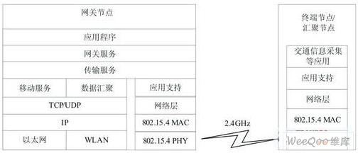

  在ITS无线传感器网络的设计中,网络节点按照功能不同,需要分别进行设计。终端节点、汇聚节点和网关节点的软件功能如图3所示。终端节点安装不同的传感器用于运动车辆信息采集和道路信息获取等。其功能实现可按照精简功能设备(RFD,Reduced Function Device)标准来实现。终端节点与汇聚节点按照星型网络组网,在固定时间点由睡眠状态醒来与汇聚节点主动通讯。信息路由则交给父(汇聚)节点及网络中具有路由功能的协调器和路由器完成,降低了节点功耗和软件实现复杂度。汇聚节点是终端节点软件功能上的扩展,实现了扩展网络及路由消息的功能,允许更多重点节点接入网络。可按照全功能设备(FFD,Full Function Device)标准进行设计。
  图3 无线传感器网络节点软件功能
  网关节点是网络中所需要的协调器,负责启动网络、配置网络成员地址、维护网络、维护节点的绑定关系表等,还负责将所采集的数据初步处理并交付交通信号控制器传输到上一级信息中心,需要较多存储空间、计算及通讯能力。
