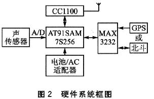

  声传感器节点由主控芯片AT91SAM7S256单片机、射频芯片CC1100、串口电压转换芯片MAX3232,以及电源、声传感器、GPS与北斗、各种控制器组成。其硬件系统框图如图2所示。系统以低功耗为设计目标,所以硬件设计上均采用了同类产品中功耗最低或者较低的产品,以保证系统长时间的监测工作。

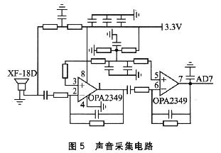

  声音测量通过驻极体XF-18D麦克风阵列进行测量。XF-18D麦克风是电容式微麦克风,输入信号为声音信号,输出信号经MAX4477构成的前置放大电路后进行电压值A/D采样。处理器的A/D采样频率可达20CkHz,可捕获到较宽范围的声音信号。
  本设计中放大元件采用Maxim公司生产的MAX4477放大器。它是一款高带宽、低噪声、低失真运算的放大器,提供满摆幅输出,工作电压可低至2.7 V。声音采集电路如图5所示。

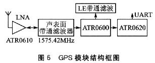

  由于各个节点需要获取自身的位置和精确的时间,因此每个节点需安装GPS或者北斗模块。可采用Atmel公司提供的GPS模块,采用的是串行输出,只要2 个串行信号线就可以完成较精确的差分卫星定位。GPS模块的支持电压为2.7~3.3 V,功率小于100 mW/H。GPS模块由变频器模块(ATR0600)、信号相关模块(ATR0610)、微处理器模块(ATR0620)组成。图6为GPS模块结构框图。
