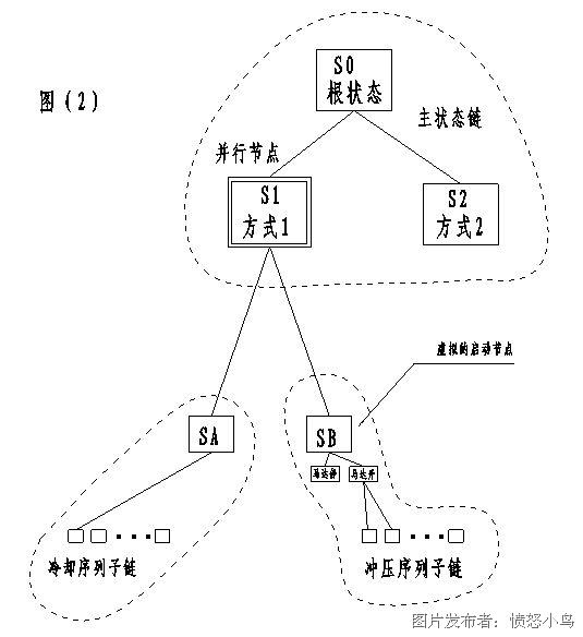

状态链模式及规则简介

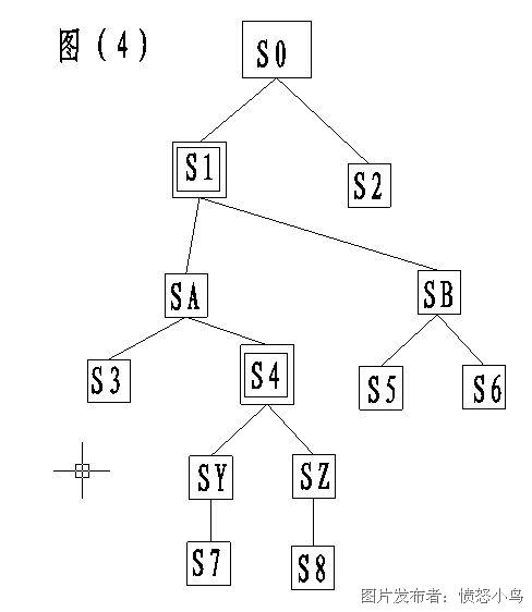

以上述冲压机为例,以下是状态链的结构图
    状态之间的直线,表示控制和被控制关系,带箭头的曲线表示某状态响应某输入所发生的转移,转移曲线下面的字母表示某个输入。
每条状态链有且仅有1个根状态S0,对应第一层,根状态下有多个下游状态S11(方式1)、S12(单步运行)、S13(连续运行),没有下游状态的状态或并行状态链的起点(并行状态稍后说明)称为梢状态,上游状态与下游状态之间表示控制和被控制关系,例如,只有S0被激活,其下游状态S11、S12、S13才能被激活,而根状态S0在上电时就被激活。
每个状态被激活后,需要激活其下游的至少1个状态(如果该状态激活2个以上的状态,该状态就成为并行状态链的起点),这个过程称为激活初始状态。例如,上电后S0即被激活,随即激活S0选定的初始激活状态S11,S11又相继激活S21,这个过程一直到达某个梢状态被激活为止,初始状态通常处于就绪状态,用于启动整个状态序列的转换,如马达启动后,即进入1个就绪状态S21,该状态响应“开始”按钮,向“送料”转换。

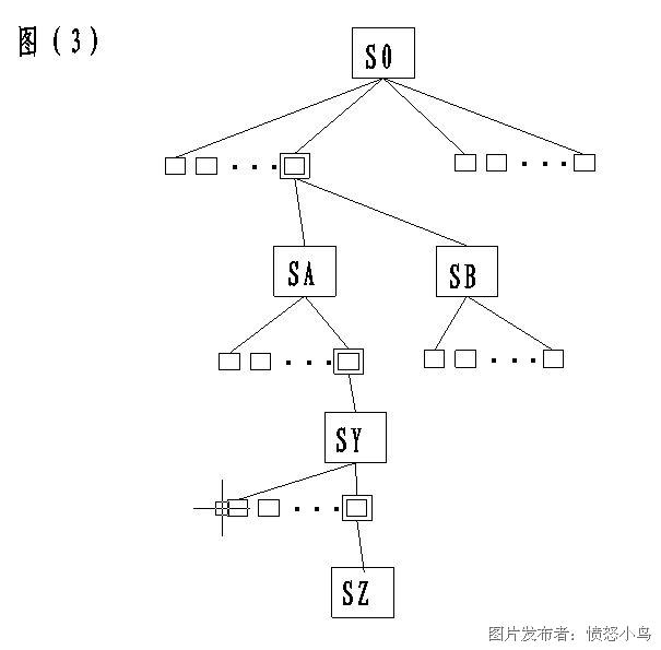

整个状态链结构,始终保持有1条从根状态至梢状态的链被激活(如果1个梢状态为并行链的起点,那么该并行链就作为子链按上述规则激活),由此表征一台机器某个时刻所处的特定状态,例如当S0、S1、S12、S22被激活,表示机器正处于运行方式1的送料状态。
每个激活的状态,响应某些条件(如输入输出数据的刷新、某变量的刷新或定时器溢出等)发生相应的转换,例如机器正处于运行方式1的送料状态,这时S1、S12、S22是激活的,S2休眠,这时如果按下方式转换开关,S1响应外部开关Switch的闭合,调用系统中的状态转移函数将自己及其控制的下游状态逐一退出激活状态并逐一调用这些状态的退出函数,顺序是从梢节点开始向上游节点蔓延,即先退出S22,接着退出S12,最后退出S1,上述过程结束后,激活S2及其控制的初始激活状态S21,并逐一调用这些状态的初始化函数。退出函数和初始化函数很有意义,例如,可以在“马达开”向“马达关”的转换过程中,通过在“马达开”的退出函数中复位马达输出端,以后凡是发生“马达开”的退出都自动复位马达输出端,就不必担心在代码中哪处需要复位马达输出端;在“马达开”向“马达关”的转换过程中,又自动完成了“马达开”状态的下游状态,如“冲压”、“快进”等的退出动作,而不必担心在代码中哪处需要复位阀门输出端。
以上所述的转换,只发生在同层状态之间,不支持越层状态之间的转换,虽然可以设计成越层状态转换,但不建议这样,因为越层状态转换可能隐含不安全因素,例如,如果在方式1的冲压状态下,响应一个条件,向方式2的冲压转换,则由于两种“冲压”可能有不同的动作或参数要求而发生令操作者预知不到的结果。而较为安全的做法是,方式1向方式2转换,继而激活方式2下的“就绪”状态,从而遵循操作者的思维定势。
自转换:1个活动的状态可以响应某个输入,先退出自己继而又重新激活自己。这种转换很有意思,例如,当按下停车按钮RET,无论机器是运转在送料、冲压等状态序列,都一律返回就绪状态,等待下一次开始按钮Star的按下。传统的编程方法是用switch case语句,在各个分支都要对RET的按下事件设置返回就绪状态的代码。
并行状态:某些情况下,可能要求2个以上相对独立的同层状态为活动的,以完成其各自的任务,如图(2)。例如,在方式1下,除完成送料、冲压等序列,还可以启动照明、冷却等相对于前者序列无直接关系的转换序列,那么此时的方式1,就属于这几个并行状态序列的启动节点,而此时的方式1,就成了主状态链的其中1个梢节点,当方式1退出,将自动引起两个并行序列的退出。并行状态序列的某个状态又可以触发某些并行状态序列而引发嵌套关系。并行状态之间,可以使用标志位实现同步。并行状态实际上将整个状态链分为若干子链,图(2)中虚线框所示,双边框为并行节点,增加了2个虚虚拟的根节点,用以同时启动各自的子链(这两个虚拟的根节点也可以做一些事情,如设置成定时器等,但不用于进行转换)。

以图(4)状态链为例,参考C代码如下,在Borland C++ 6.0编译运行,为节省篇幅,写于同一C文件内,未设计链头虚拟状态的排序函数,ST_Do与ST_Run的原理是一样的,只不过调度的时间粒度可以不同,这里作了省略,另外一些应用函数也作了部分省略,实
际使用中,应模仿PLC扫描周期的方式,在每一个扫描周期内采样输入,运行状态链;在多任务环境中使用,应将状态链的运行至于最高优先级。

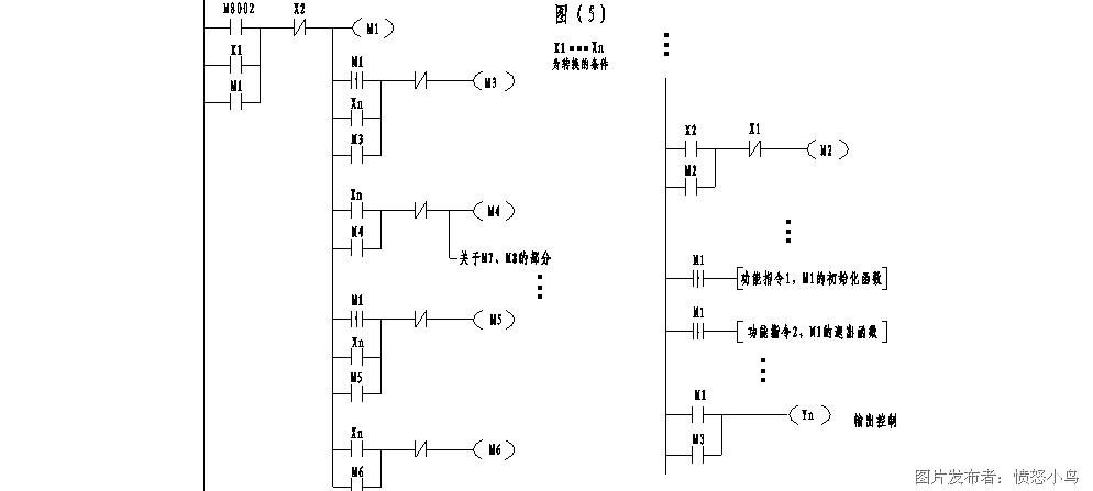

状态链的PLC实现
PLC的梯形图似乎注定就是适合于这种状态链设计的,它与状态链在形状上基本上可以说一一对应,相比起C编程更加直观。
不足之处是增删节点不像C编程那样方便、受梯形图设计区域宽度的限制(可以使用触点主控指令,但层级关系就不那么直观了)、转换的条件设置比较麻烦,需要用转换条件的常闭触点断开源状态,然后以转换条件的常开触点进入目的状态、进入和退出函数执行顺序需要手工排列等
   以三菱Fx系列PLC为例,用M元件代表状态,如图(5)。图中M8002和一些脉冲上升沿触点用以进入初始化状态,用功能指令配合脉冲上升下降沿触点完成状态的进入函数和退出函数。
不要用STL指令,STL指令不能管理状态链的层级关系,而且存在2个并行序列之间可以相互转换的缺陷,如果所设计的机器不需要这种状态链式的层级关系,那么STL指令当然是首选的。
