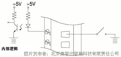

      R-9050有16路数字输入/输出。通过设置它的DIP开关每个通道可以被独立地配置为一个输入或输出通道。数字输出是一组可被R-9x21控制的集电极开路晶体管开关。这组开关也可被用于控制固态继电器。
                                            图2:为数字I/O通道设置的DIP开关
                                                          图3:R-9050模块正视图
      应用接线图
                                                      图4:干接点信号输入(R-9050)
                                                            图5:湿接点信号输入(R-9050)
                                                    图6:使用SSR的数字输出(R-9050)
