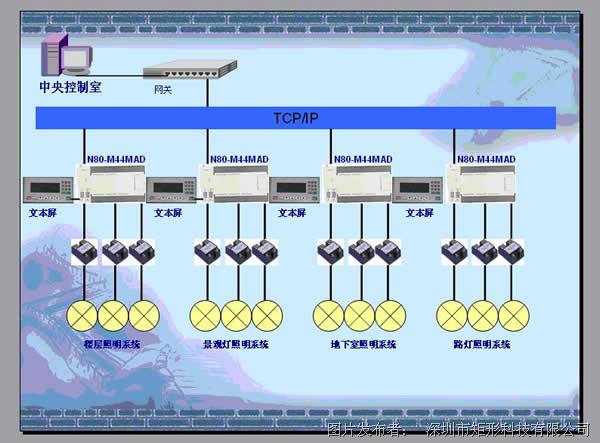

分布式智能控制系统,通常可以由三部分组成,一、模块部分(包括调光器、智能控制器)二、现场控制部分(包括控制面板、文本屏、智能传感器、固态继电器)三、监控,调试部分(包括调试软件和PC监控机)等部件组成,将上述各种具备独立功能的模块用一根五类四对数据通讯线手牵手联接起来组成一个控制网络,其典型系统如图2-0所示:
图2-0系统原理图

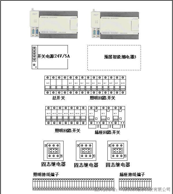

3.1系统布置图
图3-1系统控制布置图

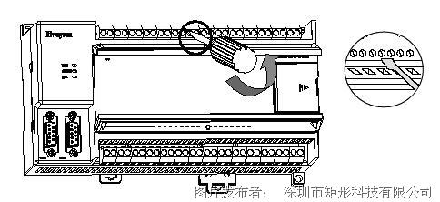

3.2智能控制器安装要求
按照以下步骤在CPU或扩展模块的端子排上安装导线:
1. 打开CPU或扩展模块的端子上盖;
2. 如图4所示,用螺丝刀逆时针旋转端子排对应的螺钉,直至卡簧可以插入导线为止;
3. 插入连接导线,用螺丝刀将端子螺钉顺时针旋转,直至卡簧将导线卡牢固为止;
4. 检查接线无误后,关闭端子上盖,导线安装完成。
按照以下步骤从CPU或扩展模块的端子排上拆卸导线:
1. 确认所有电源关闭后,打开CPU或扩展模块的端子上盖;
2. 如图4所示,用螺丝刀逆时针旋转端子排对应的螺钉,直至卡簧可以拔出导线为止;
3. 关闭端子上盖,导线拆卸完成。
图3-2控制器安装图

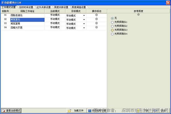

4.3系统工作模式查看与设置
图4-3系统工作模式图
系统工作模式分为:手动模式和自动模式。
手动控制模式:由用户根据需要手动控制各个控制点的开与关。
自动模式:根据预先设定的开关灯时间,自动控制各个控制点的开与关。

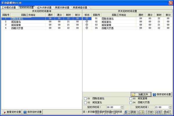

4.4系统定时时间查看与设置
图4-4系统定时图
系统定时时间设置:系统可以设置几个时间段分别控制各个回路。用户可以预先设定几套工作模式,由系统根据需要自动调取工作模式。
