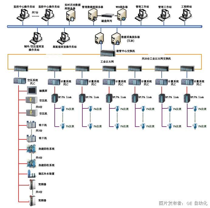

1 系统构成与网络结构综述
  动力能源管控系统从主要内容上划分为动力能源信息管理系统、动力监控系统与能源计量系统三大系统。

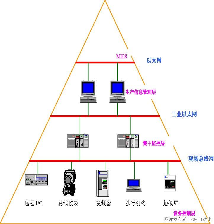

  动力能源管控系统采用三层网络架构,即生产信息管理层、集中监控层、设备控制层。
  集中监控层采用千兆光纤工业以太环网作为主干网,SCADA 冗余服务器通过网卡,分别接入生产信息管理层与集中监控层,各操作员站、工程师站、实时历史数据服务器、管理数据库服务器、Web 服务器、管理工作站、通过接入交换机与SCADA 服务器通信。
  在动力中心设置一台空压系统PLC 主站,用于空压系统设备的数据采集及相关设备的控制,在动力中心与联合工房设置六个计量采集PLC 主站,用于能源计量系统设备的数据采集及相关设备的控制。
  设置约二十台交换机组成环网与SCADA 服务器通信,实现对公用工程自动给水系统、空调自控系统、制冷(水蓄冷)系统、锅炉自控系统、变配电系统、供油系统、污水处理系统等第三方完成的子系统的集成,以及实现空压系统群控及监控、能源计量监测子系统的远程监控、数据采集及管理。

3 集中监控层
3.1 集中监控层综述
  集中监控层主要由各独立子系统的PLC、单机设备的PLC、操作员站、数据采集服务器、工程师站、打印机和网络设备组成。主干网采用工业以太网环网, 使用光纤作为连接介质。该层主要完成集中控制操作、状态监视、设备及各个子系统的数据采集功能。集中监控层作为运行人员监控动力系统运行的接口,在能管中心配置数台操作站,基本上所有的运行人员操作都在这一层,一般只在远程通讯发生故障时运行人员才会到设备现场的过程控制层去手动调节设备,向下通过工业以太网与过程控制层相连,实现数据采集和远控命令的下达。
  集中监控层网络采用千兆光纤将各子系统的主控PLC 和现场操作站通过工业以太网网络交换机联接成冗余环网,通过环网主交换机,两台互为冗余的I/O 服务器与各子系统通信,采集实时数据。中控室的操作员站、工程师站、Web 服务器、实施历史数据库服务器、管理数据库服务器、管理工作站采用标准的以太网通信,通过接入层交换机与I/O 服务器、数据库服务器交互信息,实现对现场的控制、操作及相关数据的查询。光纤环网模式既提高了数据传输速度,又规避了传统的电磁干扰,同时环网冗余提高了系统可靠性。
4 设备控制层
4.1 设备控制层综述
  设备控制层主要由PLC 控制柜、分布式I/O 从站、现场触摸屏、变频器、现场仪表等组成,由Profibus-DP 现场总线连接控制主站、现场I/O 站等,现场仪表使用Profibus-DP/PA 现场总线技术。
  各PLC 主控制器与现场设备之间选用PROFIBUS-DP 现场总线,连接系统现场触摸屏、变频器、软启动器等,数据通讯速率不低于500Kbps,最高可达12Mbps, 从而保证了系统数据采集的准确性和实时性。
  PRODFIBUS-DP 是一个功能强、开放式、坚固的总线系统,按照  IEC 61158 / EN 50170 进行的数据通信,保证无故障通信。系统完全标准化,保证连接部件的开放性符合其他制造厂家的标准,配置,启动和故障排除在网络的任何一点都可进行。这就意味着,可自由选择的通信链路,极其灵活、容易实现和改动,从而保证了系统数据采集的准确性和实时性。
4.2 设备控制层组成
  设备控制层主要包括各种检测仪表(流量计、温度计、远传水表等)、执行元器件(如阀门、电机等)、本地操作箱、远程I/O、现场触摸屏、PLC 控制柜等。

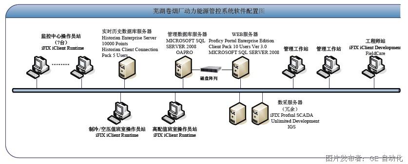

5.1 配置:
  ? 监控中心操作员站(7 台):
iFIX iClient Runtime (M4 Part);
  ? 制冷/空压值班室操作员站:
  ? 高配值班室操作员站:
  ? 实时历史数据库服务器:
WINDOWS SERVER 2008 简体中文企业版;
Historian Enterprise Server 5000 Points (M4 Key);
Historian Client Connection Pack 5 Users (M4 Key);
  ? 管理数据库服务器:
MICROSOFT SQL SERVER 2008 中文标准版;
冗余控制软件OAPRO
  ? WEB 服务器
Proficy Portal Enterprise Edition Client Pack 10 Users Ver 3.0
  ? 工程师站
iFIX iClient Development (M4 Part);
FieldCare 智能现场设备管理系统
? 数采服务器(2 台)
iFIX 5.0 Chinese Profsnl SCADA Pack Unlimited Development(含IGS 驱动);

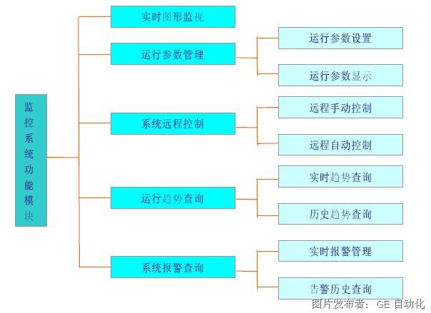

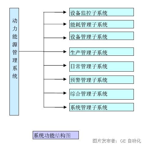

  监控中心软件系统采用模块化设计,包括系统安全管理功能、图形监控功能、数据管理功能、报警管理功能、系统运行监控、系统数据采集功能、系统冗余组态、能源数据管理等功能模块。
  系统软件各功能模块可以根据操作员站、管理站和工程师站对功能的不同要求任意组合,最终构成一个功能完整强大并且分布处理的统一系统。
监控软件系统功能树
5.3 管理系统软件简介

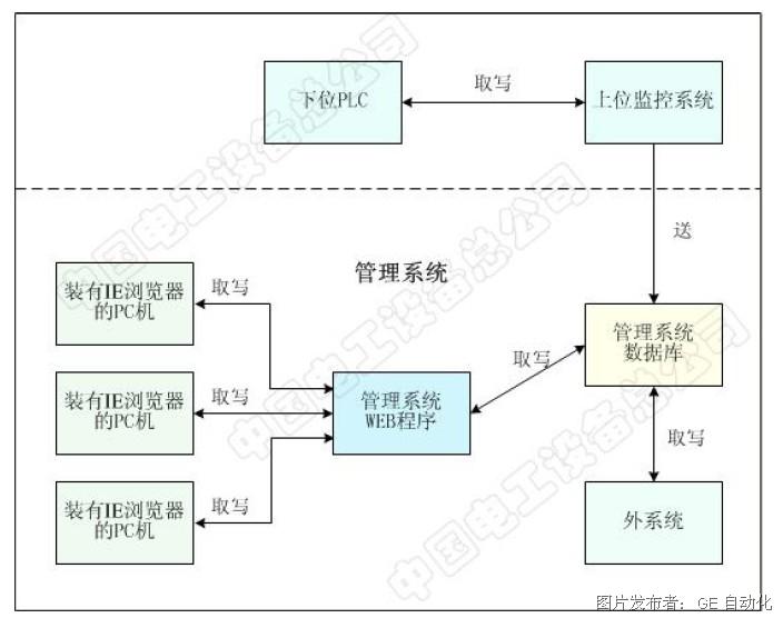

总体结构:
  PLC 或数据采集网关从各个采集点搜集数据,逻辑上传给监控系统;监控系统整理数据,并把不同的数据传向管理系统的SQL Server 数据库的不同的表中;SQL Server 数据库再一次对数据进行处理,将数据用关系数据库的模型以表的形式存贮在数据库中;SQL Server 数据库中的数据不仅可以来源于监控系统,还可以通过网络,管理系统从其他的数据库系统中读取数据,或其他系统从管理系统中读取数据。而在每一台PC 机中,用户只要通过操作系统的IE 流览器,比较直观的查询到所需要的数据,生成报表、图形趋势、计算函数等,管理系统里以分用户权限进入,可根据不同的业务情况,进行不同的数据处理。
管理软件功能树

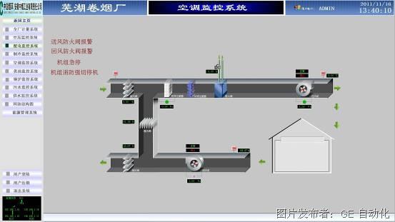

动力能源管控系统监控画面:

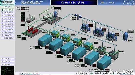

空压监控系统:

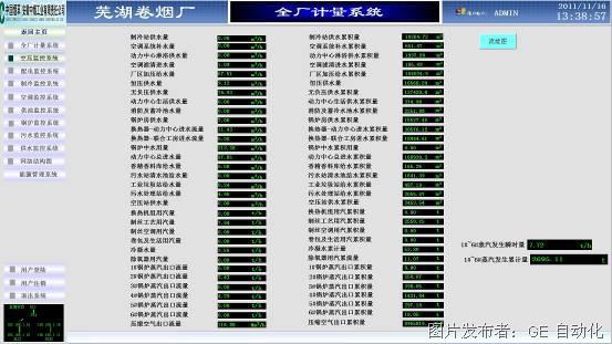

全厂能源计量系统:

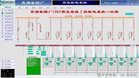

配电监控系统:

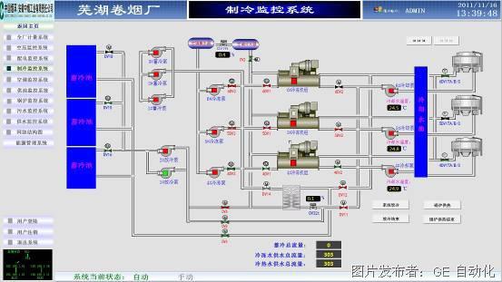

制冷监控系统

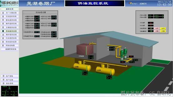

供油监控系统
空调监控系统

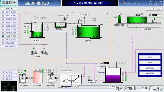

污水处理系统

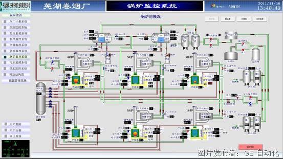

锅炉监控系统

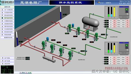

供水监控系统
