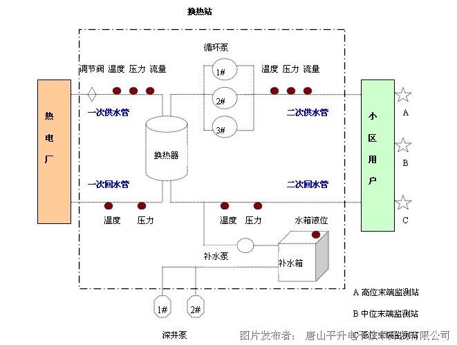

1.1 工艺流程示意图:

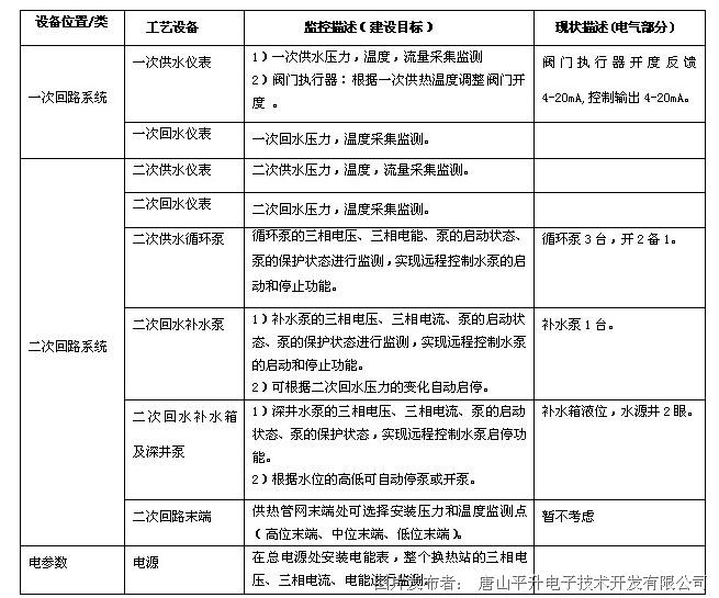

1.2 工艺设备及其监控需求:

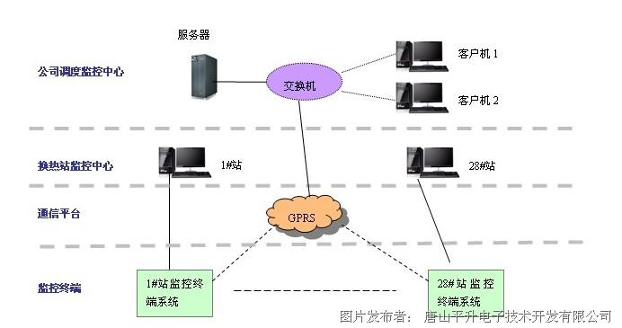

      根据客户需求和现场情况监控系统整体分为三大部分:
2.1.1 公司调度总监控中心
      现场设备运行数据经现场监控终端及其通讯端口,通过GPRS传输模块和GPRS网络平台传输到INTETNET网,进入到有固定IP地址的服务器里,把现场28个供热站的各类数据进行采集进入中心服务器,各职能工作人员通过客户计算机访问服务器数据,实时了解各监测站点的设备运行情况、相关运行参数。监控中心发送的命令也由此路径执行到受控设备。
2.1.2 供热站监控分中心
      设立在每个换热站值班室内,现场监控终端数据通过有线的方式经其RJ45通讯端口传输到监控计算机内。站内的工作人员可以通过计算机界面,实现对现场各种设备操作的功能。
2.1.3 现场监控终端系统
      主要由我公司研发生产的DATA86控制器系列产品组成,负责采集现场数据,并将数据通过相应的通讯端口上传,同时执行各级中心下达的命令。
2.2 系统拓扑图

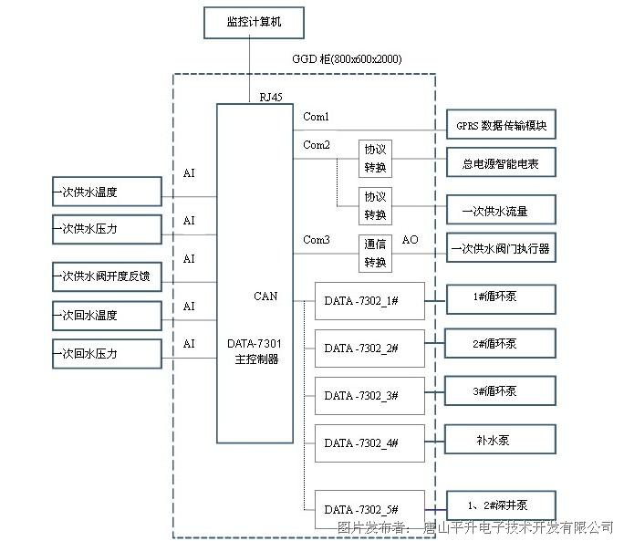

      值班室监控终端中DATA-7301主要负责上、下通讯和一次回路设备数据的采集和执行,有6个通讯端口,12路DI通道,6路AI通道,6路DO通道。通过RJ45端口与换热站监控中心通讯;通过COM1 端口和GPRS发射模块相连,经GPRS网络与公司调度中心进行传输数据;通过COM2采集总电源智能电表和一次供热流量计输出的串口数据;通过COM3端口经通讯转换器,将通讯数据输出转换成模拟量输出4-20mA,控制执行器;通过CAN端口与子控制器DATA-7302的CAN端口相连组网。由模拟量AI通道采集一次供回水温度、压力、调节阀开度。

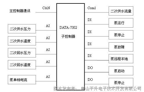

      值班室监控终端中DATA-7302构成DATA-7301的子网,主要用于循环泵、补水泵、二次回路参数数据的采集和执行。有3个通讯端口,CAN端口用于对上组网通讯,COM1用于对现场串口设备数据采集如流量;还有20路DI通道,8路AI通道,8路DO通道。

 4.3 值班室监控终端DATA-7302功能框图
4.4 深井泵监控终端DATA-7302功能框图

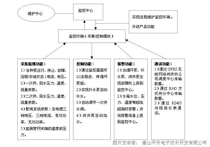

4.5 监控终端系统功能描述
