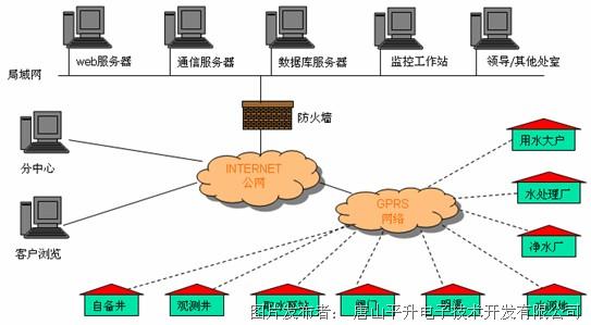

一、系统目标     水资源监测是专门为水务部门开发的管理系统,适用于水务部门监控自备井取水、监测水厂进出水流量、监测明渠流量、监测地下水水位、监测水源地水质以及进行水资源远程售水管理等。水资源监测为有效保护水资源、合理利用水资源、加强社会节水意识发挥了重要作用。    二、系统组成 ◆ 监控中心:    主要硬件:服务器、数据专线、路由器等。    主要软件:操作系统软件、数据库软件、水资源实时监控与管理系统软件、防火墙软件等。 ◆ 通信网络:中国移动公司GPRS无线网络。 ◆ 终端设备:水资源测控终端、微功耗测控终端(电池供电型)。 ◆ 测量设备:水表、流量计、水位计、雨量计、水质仪等。   三、系统拓扑图
