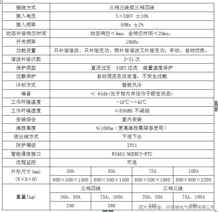

ANAPF有源电力滤波装置
3.1 ANAPF有源电力滤波装置技术参数
