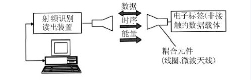

  (一)结构设计考虑到小区内的各个建筑物和人员可能经过的路段中有多样性和复杂性,所以需安装若干个阅读器,并且将它们通过通信线路与监控中心的计算机进行数据交换。同时在进入小区的人员每辆车上安置一个电子标签,对其进行监控和定位。具体的工作模型如图1所示。
 图1 工作模型
  从图1可以看出,在RFID系统的工作过程中,始终以能量为基础,通过一定的时序方式来实现数据的交换。阅读器向电子标签提供工作能量。当电子标签进入射频识别场时,阅读器发射出的射频波激活标签电路,相互作用,完成数据的交换。对于多标签同时识读来讲,可以采用阅读器先发的形式,也可以是标签先发的形式。为了实现多标签无冲突同时识读,阅读器先对一批标签发出隔离命令,使得阅读器识读范围内的多个电子标签被隔离,最后只保留一个标签处于活动状态与阅读器建立无冲突的通信联系。对于标签先发的方式,标签随机地反复发送自己的识别ID,不同的标签可在不同的时间段被阅读器正确读取,完成多标签的同时识读。对于任何一只电子标签来讲,都具有唯一的ID号,在大多数应用场合,是通过运用后台数据库来支持标签的数据属性的。阅读器与应用系统之间的接口由开发工具调用的标准函数来表示。功能大致包含以下方面:应用系统根据需要向阅读器发出配置命令和其他指令;阅读器向应用系统返回其当前的配置状态和各种指令的执行结果。

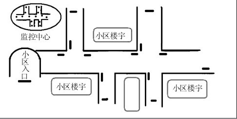

  在小区的各个通道和人员可能经过的通道中安装若干个阅读器,并且将它们通过通信线路与地面监控中心的计算机进行数据交换。同时在每个进入小区的人员车辆上放置安置有RFID电子标签身份卡,当人员车辆进入小区,只要通过或接近放置在通道内的任何一个阅读器,阅读器即会感应到信号同时立即上传到监控中心的计算机上,计算机就可判断出具体信息(如:是谁,在哪个位置,具体时间),管理者也可以根据大屏幕上或电脑上的分布示意图点击小区内的任一位置,计算机即会把这一区域的人员情况统计并显示出来。同时,一旦小区内发生事故(如:火灾、抢劫等),可根据电脑中的人员定位分布信息马上查出事故地点周围的人员车辆情况,然后可再用探测器在事故处进一步确定人员准确位置,以便帮助公安部门准确快速的方式营救出遇险人员和破案。人员车辆定位示意图如图2所示。
  图2 人员车辆定位示意图
