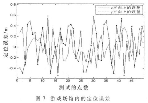

  图4 给出了400 次定位结果误差分布。可以看到,节点位置误差基本上在0.3 m 之内,平均误差为0.1 m 左右。
