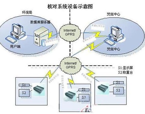

  (6)RFID医疗废物焚烧核对系统
  RFID医疗废物焚烧核对系统利用RFID技术对医疗废物初始重量进行记录,同时将记录上传致服务器内容包括废物所属单位、收取时间、重量等信息。
  系统在废物收取点设有称重平台,废物只要过磅,各种信息就自动上传到服务器,并且改写废物周转桶所带标签的信息。
  周转桶经过运输分配后到达焚烧中心,在焚烧中心流水线称重台时,标签读取设备读取标签信息,和称重台重量信息进行比对,将比对结果上传到焚烧中心监控室,比对失败信息进行报警。
  焚烧核对系统根据获得的信息,对数据进行筛选,将信息分为合格信息、黑名单信息、简单记录信息进行上传到RFID监控系统服务器中。
