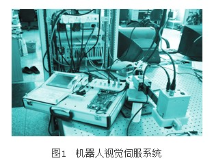

  图1是本实验的机器人系统硬件图。二自由度平面机器人的第一关节垂直固定于工作平台上,2个关节均由松下交流伺服电机驱动,且只能在水平平面内转动,固定于第二根杆末端的摄像头为单目ccd摄像头,用dsp图像处理系统完成图像采集、处理,提取目标特征值作为视觉信息反馈量。本文选取圆形目标物体的灰度质心在图像平面的坐标值作为图像特征[3]。本文研究的是基于图像的机器人视觉伺服系统的伺服实现问题,根据目标物体图像特征值的变化控制机器人两关节的运动使其第二根杆末端能跟踪到位于工作台上的静止或运动物体,对系统实现视觉伺服控制。

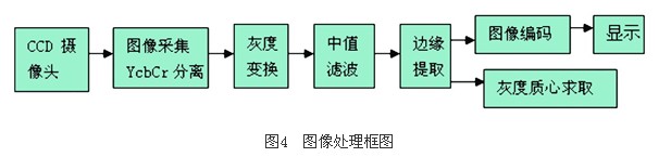

  本实验图像处理具体实现过程如图4所示。
  由ccd摄像头摄取的按4:2:2格式传输的彩色模拟视频信号经过解码芯片的采集,对y、cb、cr信号按照2:1:1采样率进行采样,并将它们分离开来。在dsp系统中将彩色图像转变成灰度图像,对该图像进行阈值二值化后变成二值图像,然后经过中值滤波滤除噪声点,使用sobel算子进行边界提取。对该边界图像信号使用点hough质心求取算法求取质心图像坐标[3],并通过串口通讯将质心坐标值传递给工控机程序;同时,处理后的数字视频信号经过编码芯片编码后,送显示设备实时显示。

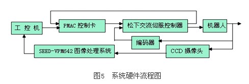

  本实验系统由工控机、pmac运动控制卡、松下交流伺服系统、dsp图像处理系统和机器人组成。了解和熟悉松下交流伺服系统的原理和功能后,调试机器人关节伺服电机的运行,优化相关控制参数以求获得最好伺服效果;研究pmac运动控制卡的原理和功能,并与松下交流伺服系统配合,编写运动程序,不断调整和优化pmac卡的控制参数,以求获得满意的运动控制效果;对seed-vpm642图像处理系统进行深入学习和研究后,开发视频图像处理程序。组成该系统的硬件流程图如图5所示。
  pmac控制卡安装在工控机中,它通过isa总线与工控机通讯。工控机主要运行主控程序、pmac应用程序、dsp应用软件ccs。seed-vpm642实验箱通过rs232串口数据线与工控机相连并进行数据通讯。pmac控制卡通过电缆连接松下交流伺服系统,接收松下伺服控制器输出的编码器信号,输出指令信号给松下交流伺服系统。ccd摄像头摄取目标物体图像,输出连续彩色视频图像给dsp图像处理系统。seed-vpm642图像处理系统处理摄像头摄取的图像,求取圆形物体的质心图像坐标,通过串口传递给工控机。
        系统工作流程
  给定期望目标物体质心图像坐标,主控程序计算其与由dsp图像处理系统反馈的质心图像坐标值的差值,判断系统是否已到达伺服位置,若已到达,则结束伺服过程;否则,求解图像雅可比矩阵的逆阵,得到机器人两个关节应转动的角度值,并将其输出给pmac运动程序,pmac卡按运动程序计算并输出转矩指令给松下伺服控制器,由它直接控制机器人关节电机的运转,通过编码器检测关节的位置,反馈给伺服控制器和pmac卡(伺服控制器对编码器信号进行处理后自身使用并可同时输出)。ccd摄像头跟随机器人运动,摄取目标物体图像,通过dsp图像处理程序处理后求得目标物体质心图像坐标,通过串口通讯传递给主控程序作为视觉反馈量,形成视觉伺服循环。

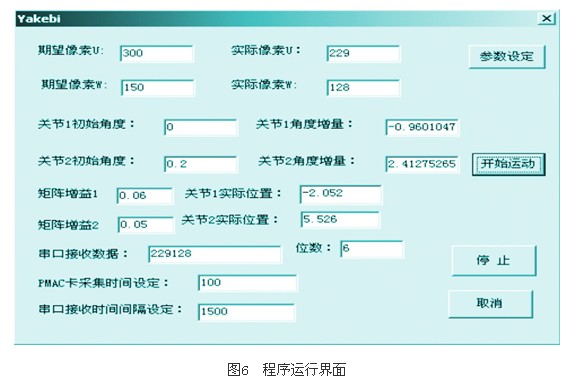

  基于上述系统原理,在vc++6.0环境下编写主控程序,主控程序主要包括界面的显示和人机交互部分、图像雅可比矩阵逆阵部分、pmac应用程序部分,串口通信部分、数据存储部分。程序运行界面如图6所示。
  程序界面能对期望像素值、实际像素值的初始值、增益矩阵、关节初始转角、数据采集间隔等进行设置。程序能够对实际像素值、关节角度增量值和关节实际位置值等进行实时显示,并存储相关数据。通过调用pmac动态链接库函数,实现与pmac卡的通讯。增益矩阵为对角矩阵,用来设置关节角度变化的放大比例。程序设置了两个定时器,一个用于采集两个关节的实际位置值,另一个用于定时接收串口数据值、计算雅可比矩阵、与pmac卡通讯等,也即为系统的伺服周期。
