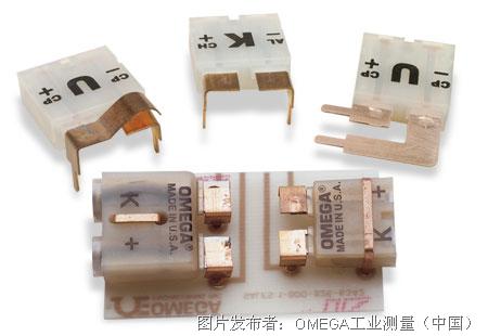

电路板用热电偶连接器
标准型和小型;PCC型玻璃纤维填充尼龙,额定温度220°C (425°F)
  可直接与电路板连接
  非常适合手持式温度计
  J、K、T、E、N和U型分度号
  专为满足CE 认证而设计的定制产品
  每个连接器都随附安装托架
OMEGA的PCC连接器是将热电偶探头连接至印刷电路板的最佳选择。连接器有两种尺寸,分别与标准型或小型接头匹配。该PCC连接器还可选配晶体管固定夹,此固定夹可容纳TO-92型晶体管,用于测量从热电偶合金到铜线过渡处的冷端温度。**
