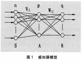

本文采用的神经网络感知器(Perception)是最简单的人工神经网络,它是F??Rosenblatt于1958年提出的具有自学习能力的感知器。在这种人工神经网络中,记忆的信息存储在连接权上,外部刺激通过连接通道自动激活相应的神经元,以达到自动识别的目的。感知器模型如图1所示,通常由感知层S(Sensory)、连接层A(Association)和反应层构成R(Response)。

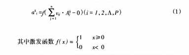

第一步,计算连接层各单元的输出

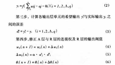

第二步,以连接层的输出作为输入层的各单元的输入计算输出层的实际输出
在学习过程中,当所有的m个样本模式对都提供给网络学习一遍后,还需从头再继续提供给网络学习。直到达到最大学习次数,以防止发散或无限震荡,或者满足误差限。

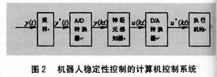

机器人重心位置是由脚底的力传感器测定的。当某一侧的传感器输出值趋于零或小于预定的值时,说明重心已经偏向相反的另一侧,机器人处于危险状态。这时机器人就应该产生一定的动作,向另一侧跨出一脚,以使机器人的重心位于支撑面内。整个控制系统如图2所示
其中,y(t)是传感器输出向量,为模拟量,经采样、A/D转换后为人工神经网络感知器的输入向量y(kt)。
本文取感知器的输入层单元与输出层单元的个数相同。感知器经过训练好以后,系统将时实监控机器人的重心位置,当重心偏向某侧,相反侧的力传感器的输入小于设定的安全值时,神经网络相应于该侧的输出为1,其余均为0,系统将根据神经网络的输出,做出相应的动作指令;当传感器的输入均大于设定安全值时,神经网络的输出均为0,系统不产生任何动作指令。

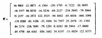

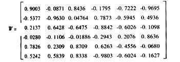

即认为力传感器的输出为2kgf时机器人处于危险状态,传感器的输出为3kgf时,认为机器人处于安全状态。连接权值和阀值的初始值分别是
经过n=1335次迭贷,输出达到期望值。连接权值和阀值分别为
