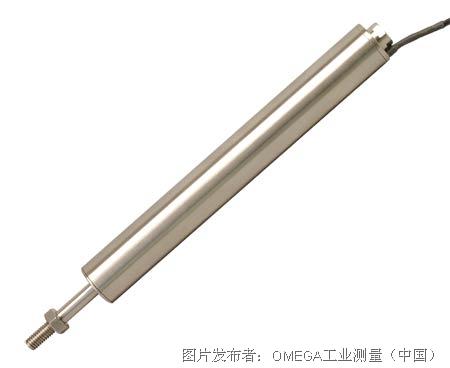

OMEGA位移变送器
  线性度少于0.2%
  行程:5 ~ 300 mm
  可提供4 ~ 20 mA或20 ~ 4 mA版本
  坚固的不锈钢壳体结构
  带有可拆卸弹簧的导引芯
  IP67环境保护等级
LD630系列电流输出位移变送器具有经改进的IP67级密封,可通过刚性载体与聚合物导引装置连接。这些变送器精准可靠,尤其适用于潮湿和腐蚀性环境。输出选项为直接作用的4 ~ 20 mA或反向作用的20 ~ 4 mA。当导引芯完全拉出时,直接作用型号的输出为4 mA,当导引芯完全推入后,输出增加至20 mA。
规格:
线性度: <0.2% FSO
激励电压: 10 ~ 30 Vdc
输出: 4 ~ 20 mA
输出波纹: 0.02% FSO
带宽: 500 Hz (-3 dB)
储存温度: -20 ~ 85°C (-4 ~ 185°F)
工作温度: 0 ~ 65°C (32 ~ 149°F)
振动(正弦频率):
10 ~ 50 Hz: 1 ~ 10 g rms线性振幅
50 Hz ~ 1 kHz: 10 g rms振幅
冲击:
掉落测试: 从1 m (3')掉落硬表面
倾倒测试: 每端倾倒在硬表面上10次
电缆 PFA,2 m (6')长
核心材料: 镍-铁
