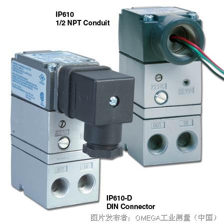

欧米茄IP610系列微型电/气压转换器
  外形小巧紧凑, 适合高密度安装
  NEMA 4X (IP65)外壳
  4 ~ 20 mA回路供电
  导管或 DIN 连接器接线
  标准外壁或面板安装
  可选 DIN 导轨安装套件
  前后输入/输出端口
  外部零点和量程调节
精度高达1% 对从3-15到0-120 psi范围
精度为±0.1%对从3-15到0-100 psi范围
规格:
机构认证: FM及CSA本质安全
IP610/IP710: 达到I类、II类、III类, 1区,C、D、E、F和G组标准
IP610-D/IP710-D: 达到I类,1区,C和D组标准
输入信号: 4 ~ 20 mA 回路供电
精度: 包括线性度、滞后性及重复性——参见表格
供应压力灵敏度: 每psi为量程的 0.1%(对于零基装置 ±0.02%)
RFI/EMI影响: 依据"En 61000-4-3:1998,修订版1,性能判据 A",变化为输出压力量程的0.5%
供应压力灵敏度: 每 psi 为量程的0.1%(对于零基装置±0.02%)
耗气量: 通常为 1.8 SCFH(对于零基装置为 6.0 SCFH)
温度限制:
IP610: -30 ~ 65°C (-20 ~ 150°F)
IP710: -40 ~ 70°C (-40 ~ 158°F)
介质: 洁净、干燥、无油的仪表空气,过滤到 40 微米
压力端口: ¼ FNPT
电气连接 ½ FNPT导管或DIN 43560连接器
安装: 直接外壁安装、面板安装或可选DIN导轨安装
材质
外壳: 经铬酸盐处理的铝合金(带环氧漆),NEMA 4X (IP65)额定等级
橡胶: 丁腈橡胶
边缘: 不锈钢和镀锌铜
重量:
IP610: 590 g (1.3 lb)或770 g (1.7 lb) (对于零基装置)
IP710: 370 g (0.8 lb)
