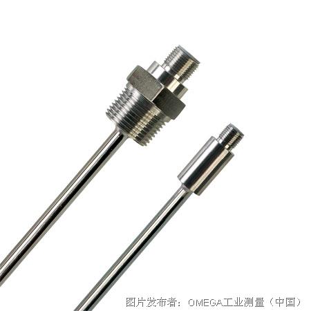

OMEGA带M12连接器的RTD传感器
  全部采用焊接式316L不锈钢外壳
  可选带安装螺纹或不带安装螺纹,提供M8x1和M10x1安装螺纹
  A级Pt100或Pt1000 4线铂RTD元件,符合IEC60751标准
  便于连接的一体化4针M12连接器
  响应速度快(3.5秒或在水中响应时间不足正常情况下的63%)
  标配6 mm直径(提供3 mm直径)
